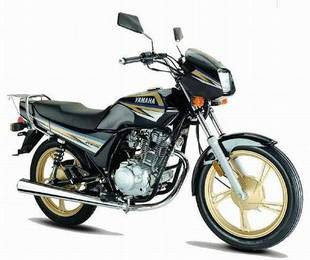

 楼主| 发表于 2009-3-28 23:32:00 | 显示全部楼层
中國的SR150,好像還有頭罩,買來幾乎不用改,對我來說會省很多錢
反觀台灣的怎麼.....................
真令人洩氣。
我找到了要價約新台幣1000元左右
問題是怎麼買?
