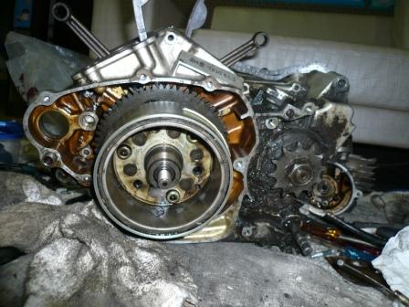

缸頭.報了有救嗎?還是得要換缸頭了
一起爆.爆很大...斷
一起爆.爆很大...斷
发表于 2009-3-30 01:02:38 | 显示全部楼层
回應 1# launglun 的文章
看樣子你是沒聽小冰的建議
想要自己搞嚕
活塞掛..區軸勒 也一起掛了?
汽門...還是得要請人重做
汽缸勒? 汽缸璧沒出怪手吧?

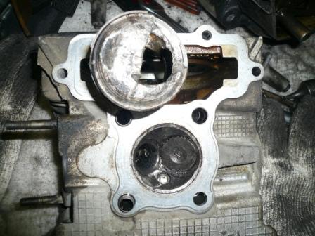

 楼主| 发表于 2009-3-30 01:14:09 | 显示全部楼层
只有活塞跟汽缸頭爆...曲軸安全的勒,
...但是缸頭勒?那個有在修嗎?

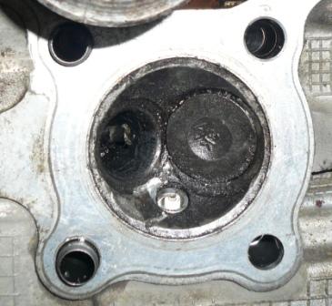

发表于 2009-3-30 01:30:22 | 显示全部楼层
回應 1# launglun 的文章
看不太懂!汽缸頭是那個地方爆?
由該圖觀察,燃燒室積碳不正常,連汽門座也積,且火星塞呈現極白的顏色,怪怪的
積油泥的狀況看來,機油應該用很普通的
引擎重作吧!順便清洗一下引擎內部
发表于 2009-3-30 01:49:51 | 显示全部楼层
原文由 fox 於 2009-3-30 01:30 發表
看不太懂!汽缸頭是那個地方爆?
積油泥的狀況看來,機油應該用很普通的
引擎重作吧!順便清洗一下引擎內部 ...
燃燒室7點鐘方向~~    缺了一角比較大的~~   還有一些小缺角
拆開時他的氣門一個就斷掉了~~   @_@

发表于 2009-3-30 02:28:50 | 显示全部楼层
回應 8# ataidx 的文章 回應 9# launglun 的文章
嗯嗯~看到了
看來汽缸頭不換不行了。
有要什麼特工嗎?看你要拆到那裡決定特工的種類喔!
 楼主| 发表于 2009-3-30 02:31:48 | 显示全部楼层
就這兩個地方.....
 楼主| 发表于 2009-3-30 02:34:07 | 显示全部楼层
這樣汽門旁的刮傷??要換嚕?

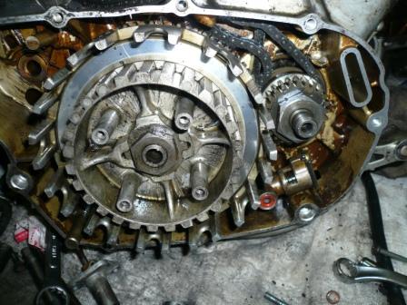

发表于 2009-3-30 04:11:16 | 显示全部楼层
有一個很良心的建議~抱去車行拿氣動扳手打下來..
若是想要自已動手拆也是可以,但買工具的錢會讓你開很大~
三個套筒花下去不少錢,一個算200的話,三個就六百塊了,不然你去借看看好了,有的車行還剛好沒有某一顆
拿破布塞住離合器轂,或止滑車去固定住,再用套筒拆大螺母。特別注意,不當固定與施力會造成離合器轂爆掉!
另外二顆大螺母只要用粗一點的螺栓頭將固定片敲打平後,即可用套筒退出。
電盤工具你有要買嗎?七至九百塊。最差的方式使用橇胎棒也要兩、三百塊。但若不是很熟悉則會搞爆曲軸箱,建議去借或請老手幫你處理。
裡頭還有一些C型夾環,你要買適用的鉗子較好處理。鐵絲綁法也是可以,看功力。

汽缸頭燃燒室內,汽門座及與缸套對應的座沒有傷到,可以維持氣密的話,則仍可使用,但該汽缸頭及曲軸箱受普通級機油品質的照顧,不太行了,建議整顆引擎重作!
錢若不是大問題,最好還是換掉汽缸頭。不然早晚還是要換的。

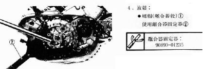

 楼主| 发表于 2009-3-30 06:21:38 | 显示全部楼层
前輩,這兩個在你說的工具分類2裡面嗎

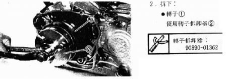

发表于 2009-3-30 07:13:18 | 显示全部楼层
回應 15# launglun 的文章
第一張是算怪手,有2個固定插梢去固定,可以用在速克達上
止滑車是圓型套住去固定,兩種都可以用,怪手好像才200還是300塊
轉子拆卸器中手冊的很漂亮,大多五金行買的是黑色的,不然去買三爪的逼猴也可以
工具百百種,看你喜歡那一種
網拍可以參考
http://tw.f5.page.bid.yahoo.com/tw/auction/e26614659
http://tw.f4.page.bid.yahoo.com/tw/auction/d35487468
http://tw.f3.page.bid.yahoo.com/tw/auction/c42666938
http://tw.f4.page.bid.yahoo.com/tw/auction/d29798859
引擎在車架上時,可以利用相關結構去卡住那個固定夾或鉗,專心對付螺母,但你已拆下引擎,所以施力點不好處理,可以找人幫固定,或手腳齊用。
操作中,小心工具滑掉衝接到曲軸箱與蓋的接合面,那就很不好玩了,非常不好玩
操作中,小心固定離合器轂,一個不小心扳斷或撞斷一角,那也很不好玩

发表于 2009-3-30 08:23:57 | 显示全部楼层
回應 17# launglun 的文章
嗯~被問倒了~因為我沒有用它
1.給車行拆
2.塞毛巾或破布,讓內外槽相互固定住,這必須要平均塞飽,不然會拉斷單根
如果錯誤的拿怪手卡錯點,再大力去扭螺母,爆點率會劇增!!!
好心多說明一下,那個螺母大,但扭力值實際上並不是要摧到很大,螺母下 方的特殊墊片就是用來固定螺母,防止鬆脫用的(請參考手冊2-11頁,後頭有記載使用固定圈)。但通常看到那麼大顆的螺母,很多人心喜若狂,死命的摧,使用超大扭力去鎖,加上在車子上旋轉方向與熱脹冷縮後變的更緊了。到車行用氣動扭手打若空壓機壓力不夠高還打不起來。(氣動扳手品質差的還不行,所以考驗車行對工具的選用)
強烈建議,用2~3條毛巾,或不要的牛仔褲卡住內外齒槽,再用氣動或手動拆,不然它會在那裡轉啊轉的給你看,曲軸連桿也很打來打去敲出聲響,然後會有一種很瞎的感覺出現。 那時你會明白上述我在跟你說什麼了。
如果是按標準狀況下去鎖的話,只要先鬆開固定圈,拿布固定好內外及曲軸連桿,用棘輪扳手與套筒套住呈可逆時針操作方向,拿砂槌小心且用力的衝扳手柄下去(像腳發向下旋轉),基本上就會鬆開了。(小心會彈回來打到自己!)
不熟悉的話,還是去車行拆吧~
发表于 2009-3-30 08:38:23 | 显示全部楼层
這些部份均請小心拆解,固定用墊片輕輕打平,裝回去還可以用,不然就 要去材料行叫料
這些鋁或鋁合金材質有的很脆弱,不當的施力或只集中施力一處,就會爆,爆一次,就會明白工具及正確使用工具的重要性,真的很重要!拆裝沒什麼,但工細不細與組立後的車況會有很大的關係。
建議可以的話,花個五六十塊去大賣場買個大盆子,把拆下的零件丟在裡頭,不然一個不小心踩了下去,就又要花錢了。
內鏈條整體已拆下,但沒有看到分解!如果它後方的螺栓還沒鬆開的話,建議先裝到汽缸上有個施力點,再拿梅花或套筒先鬆開它。這個動作必須在引擎組立前做,不然會很難施力。
