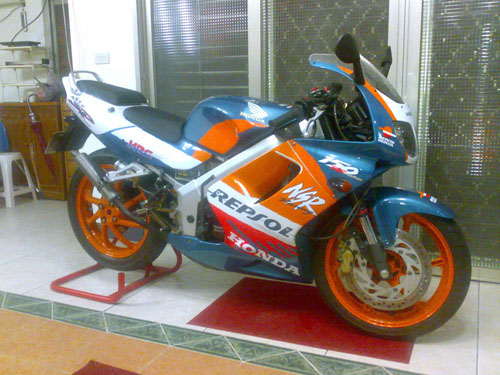

小弟最近剛入手一輛泰N,有一些事情想請教有騎泰N的前輩...
以下是原車主改裝的物品~
1.ATHENA190陶瓷汽缸組....
2.歐規大包曲軸連桿(雷電125)....
3.HRC密齒組....
4.原裝honda電發套件(雷電125用).....
5.MARZOCCHI倒叉總成(A牌RS250)...
6.HRC競技用舌簧座總成....
7.MAS(精銳:現HPM)訂做速管....
8.BREMBO總泵.對四卡鉗
9.吉村競技腳踏....
10.ohlins全可調後避震....
11.PJ39....
12.NEW FREW離合器組...
13.MARCHESINI副廠(TWM) CNC鎂合金快速油箱蓋...
14.全套全新原廠外殼(含擋風鏡/大燈組)/全新HONDA原廠外觀螺絲...
15.全新前後BT39SS...
這台需預混~且因為裝的這組汽缸無法使用RC閥,所以RC閥必須拆掉...
入手之後有騎個10幾分鐘,發現這台泰N排氣除了後面會煙霧瀰漫之外,還會噴很厚的黑油出來...
整個大牌都是濕答答油膩膩的黑油,後面的塑膠蓋跟輪框也噴個整個都是...Orz
有什麼方法可以改善呢? 不然騎出去會噴到排在我後面的機車騎士~

若有眼尖的大哥應該看得出來我的車子是在露X網拍購買的~附上一張用手機在家裡拍的照片!

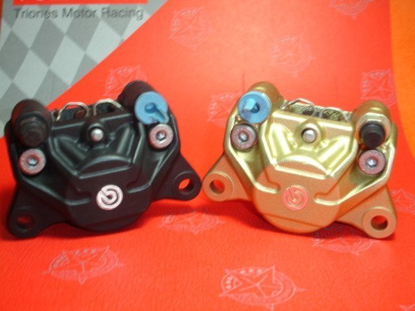

恭喜你買到一輛漂亮的車~後卡鉗可以選擇BREMBO 大對二螃蟹煞車卡鉗 34mm或32mm.單顆售價約3千5至4千5.至於安裝可能還需要訂製卡鉗座會在多個1千至2千.至於後煞車總泵我就沒啥研究了.還有後煞車建議你別改的比前煞靈~不然一不小心後輪跑到前輪去~尤其下雨天.

原文由 aa19790304 於 2009-4-1 14:09 發表
恭喜你買到一輛漂亮的車~後卡鉗可以選擇BREMBO 大對二螃蟹煞車卡鉗 34mm或32mm.單顆售價約3千5至4千5.至於安裝可能還需要訂製卡鉗座會在多個1千至2千.至於後煞車總泵我就沒啥研究了.還有後煞車建議你別改的比前煞靈~ ...
其實我覺得後面卡鉗不要用煞車效果太好的,不藍鮑最好用32mm就夠了,34mm怕煞車力道太強,入彎前不
小心踩踏太大力就刺激了。為甚麼我這麼說呢?因為我後面改FZR卡鉗,然後有一次入彎不小心踩太大力,整
個後輪鎖死,龍頭反打才救回來心臟差點停掉。所以後煞車還是不要改力道太大的,因為腳踩的力道沒有手可
以控制的那麼精準。
