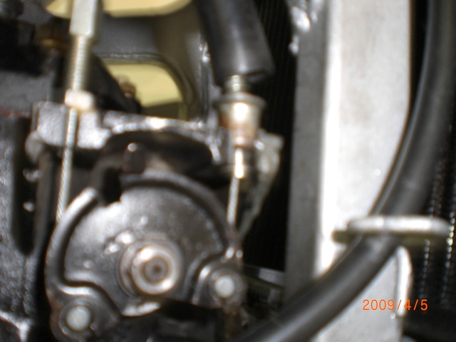

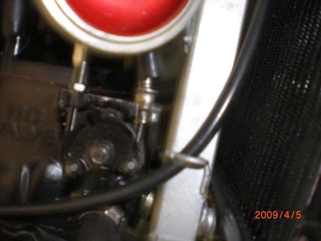

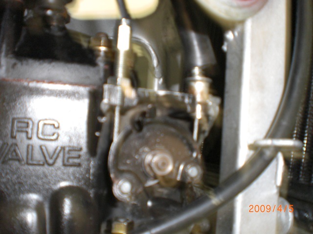

发表于 2009-4-4 23:16:27 | 显示全部楼层
不好意思,圖來的晚一點而且有點模糊(以後再也不買Casio的相機了)。
我的做法是把鋼索上點機油,然後直接用塑鋼土填補上去,等到塑鋼土快要
乾的時候再輕輕的轉動RC鋼索,讓RC鋼索與塑鋼土有點分開,接下來就是
等塑鋼土完全乾掉後就可以使用了,我有用手搖過還蠻穩固的,RC功能也都
正常,所以可以放心使用。
以下為我補好的圖
举报
发表于 2009-4-5 20:03:23 | 显示全部楼层
回應 11# yaoming0 的文章
那麼那個rc盤(不知道怎麼講
也可以這樣固定囉?
我的華斯先前拆下沒鎖緊
結果飛光了
內四角的華斯 用小蜜蜂修很大
