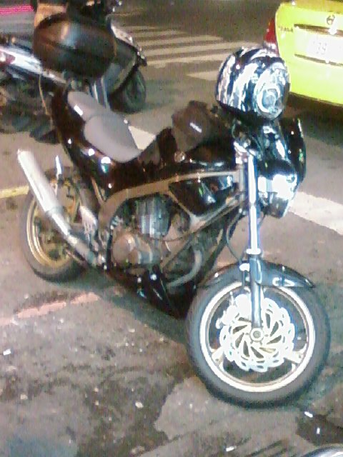

发表于 2009-4-11 00:32:24 | 显示全部楼层
可以看看這篇文章
http://www.zclub.com.tw/discuz/thread-81030-1-2.html
這是我的!!
不過沒靠背!!

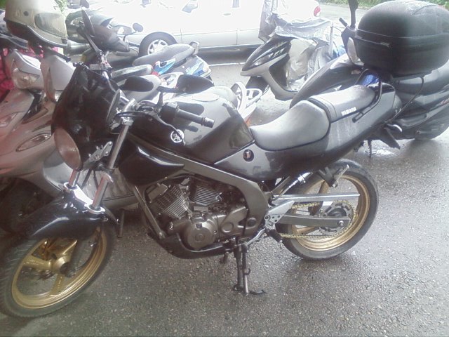

发表于 2009-4-11 01:39:33 | 显示全部楼层
http://www.zclub.com.tw/discuz/thread-79580-1-1.html
kaoks大發的文章
車子是fz1
要裝上fzr我想應該是一樣道理
缺點是可能要犧牲尾殼
照片裡尾殼有挖洞讓鐵架能伸進去連接到副支架
畢竟要考慮到結構強度的問題
fzr後面沒有扶手
都是包覆殼
必須要想辦法接到副支架

发表于 2009-4-11 16:28:19 | 显示全部楼层
請問一下DAYS榮仔,你的後箱是怎麼上的嗎?
因為我的也是FZ2,可以跟你問一下細部的支架是怎麼焊接的嗎?
我也想請師傅燒,不過不知道該找哪些支撐點才合適?
可以麻煩你指點一下嗎?謝謝!
发表于 2009-4-11 19:05:33 | 显示全部楼层
回應 6# horizonrise 的文章
我會拍焊接點給您看!!
到時候會給您私訊!!
不過我的焊接法是焊在後扶手上面!!
所以後扶手會廢掉喔!!
我是有備品所以沒差!!

发表于 2009-4-12 00:19:57 | 显示全部楼层
我的焊法是這樣的:
黑點部分是鎖點
用原本後扶手的4個鎖點之外
也用到方向燈的鎖點
即使後座的人靠著箱子
箱子也很穩

发表于 2009-4-12 03:27:21 | 显示全部楼层
回應 11# cat6lee 的文章
哈 熊爺 疊文了~賺積分唷~!!
回給樓主:
如果是FZR要裝
免不了要破壞車殼的完整性~
可能要在左右車殼連接處開個細長的縫
之後再去做支架
他的型可能跟FZ2 鐵管型 不太一樣
除非...你要在殼上鑽洞 在去做內部所點
不然真可以參考kaoks 那篇的作法
我是大概知道地點~
有需要再聊吧:P
