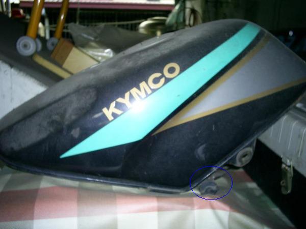

小弟不才 之前跟版有去跑 把車撞爛了(連改都還沒開始改 車就先撞爛....)
之後 發現 油箱狂漏油 流到整顆引擎都濕的.......漏油的部份是這裡
一個金屬的零件 可是不知道較啥名子.....
其實還有一個地方再漏 只是今天跟小n拆開整流罩後 找不到其他漏油的地方....
露出來的油 黑黑的 味道不明顯...沒有特別重的油味(個人覺得是齒輪油...可能拉 依我的功力還無法辦定)
很怕哪一天騎一騎再半路雇車(不過其起來很ok說 跟還沒撞之前是差不多的)

发表于 2009-4-12 21:41:37 | 显示全部楼层
是叉燒包嗎
油箱的零件
應該只有油杯吧

還是浮筒?
先把圖片重新弄上來吧

那玩兒是油杯
发表于 2009-4-12 21:59:03 | 显示全部楼层
看 我就說了
是油杯
我前些日子去拿
拿兩百五
對囉 不包括黑色的那個哦
那個叫做汽油旋鈕
我:老闆 怎麼沒有開關
老闆:開關歸開關 油杯歸油杯 是分開的 要還要另外叫
我:╳╳╳ ...

所以還叫的到貨摟 太好樂網路上有賣 280....囧
发表于 2009-4-12 22:44:19 | 显示全部楼层
順便講一下,那個黑色旋鈕也叫的到喔
料號:17512-KW6-9001

最近剛剛換依個油杯.網路買一個280.洩下舊的油杯.發現油箱裡面好多鐵銹.恐怖:Q

既然都拆了就順便檢查一下是打檔心或是啟動桿油封有迷有漏油
或是滿溢管倒車流出
最倒楣的 中座?(機率很低)
檢查完就順便換一下齒輪油吧
小弟曾經把油騎到乾掉 900CC變成2滴....
摩擦鋼板4片熱處理變形
勤檢查  果然是老車維持健康的好辦法
