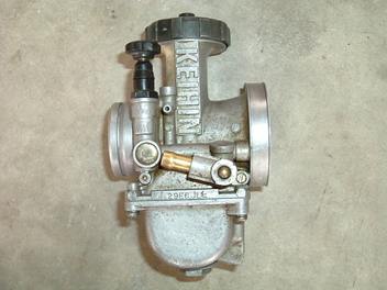

請問誰那裡有PJ39化油器的照片呢?
先謝謝熱心的車友了!

原文由 KAZAMA0813 於 2009-4-12 23:35 發表
請問誰那裡有PJ39化油器的照片呢?
先謝謝熱心的車友了!
請查收
 楼主| 发表于 2009-4-13 01:08:51 | 显示全部楼层
回應 2# bbclin 的文章
謝謝您了!
 楼主| 发表于 2009-4-13 01:09:20 | 显示全部楼层
回應 3# yaoming0 的文章
非常感謝您...
