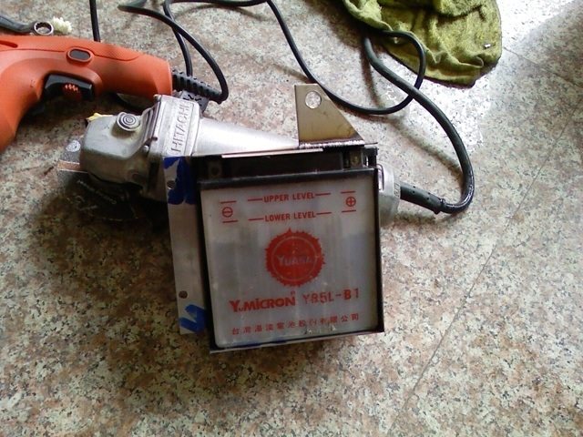

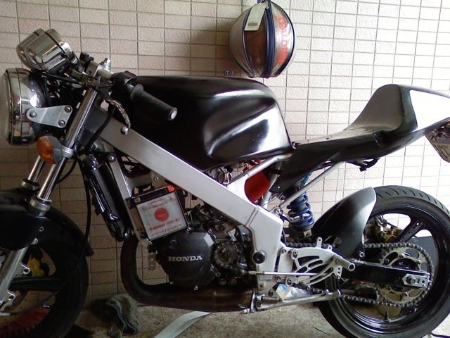

自從改04年RS125尾殼後,電瓶位置一直是一個很難決定的問題,原本想要藏在尾殼後面,但是因為我買的殼是有底的,所以就不能擺在後面,最後暫時是擺在避震器後面定案,今天趁著風和日麗把電瓶換一個位置,朋友阿~別再說我的電瓶醜了。

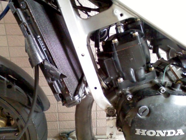

擺在汽缸旁、水箱後有一點需要擔憂的,那就是怕電瓶會太熱,好處就是擋住NSR那小小的汽缸,讓引擎可以看起來燒稍微撞一點,讓視覺效果好一點。以下是施工簡單的流程說明。

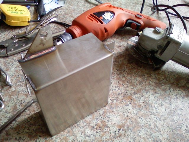

首先利用1mm白鐵板折出電瓶盒子的雛形,在引擎腳上鑽兩個6mm的洞當作所點,利用原本鎖阻風門的鎖點補一個鐵片當作固定片,最後在拿去燒焊店把切邊補起來就完成了。
完工照
发表于 2009-4-13 20:31:28 | 显示全部楼层
好有創意!!...
不過 會不會有其他併發症呢??
請其他車友解說^^~..

請問大大白鐵是你自己折的嗎
亞焊也是你自己和第嗎
举报
发表于 2009-4-13 22:45:01 | 显示全部楼层
西瓜大,你的亞焊燒的不錯喔
酸洗劑再給它洗一下就完美了!

 楼主| 发表于 2009-4-13 23:01:48 | 显示全部楼层
原文由 HTR 於 2009-4-13 20:47 發表
請問大大白鐵是你自己折的嗎
亞焊也是你自己和第嗎
1.白鐵板是自己設計好後拿給工廠,請工廠幫忙折的。
2.焊接則是跑認識的鐵工廠,請工廠幫忙焊接的。
其實外面還有個蓋子,只是當初數據量錯了,誤差有1~2mm所以暫時先不裝上去,打算有時間在重新做一個。
有改電瓶需要的人可以參考我的位置看看喔.。

 楼主| 发表于 2009-4-13 23:02:57 | 显示全部楼层
原文由 ryo1104k 於 2009-4-13 22:45 發表
西瓜大,你的亞焊燒的不錯喔
酸洗劑再給它洗一下就完美了!
報告,過陣子要噴消光黑,所以暫時不用酸洗劑....

发表于 2009-4-14 03:56:23 | 显示全部楼层
這樣會有下雨天的困擾嗎~如果突然下雨...
举报
发表于 2009-4-14 09:38:46 | 显示全部楼层
我也是在那個位置,如果有整流罩的話整體性會更好
維一的缺點是,裝了整流罩後不知道水箱後的排風效率有沒有影嚮
但我裝的時後有多考慮讓電瓶水平於地面,液面會比較正常

发表于 2009-4-14 15:37:53 | 显示全部楼层
這種改法已經行之有年囉,
經實驗證明並不會友什麼副作用或不良的影響,
我的後勤支援單位有完整成套的作法,
小弟的車前一陣子也以此法加裝了第二顆電瓶~

 楼主| 发表于 2009-4-14 23:53:10 | 显示全部楼层
原文由 muska703104 於 2009-4-14 03:56 發表
報告:其實是還有個蓋子,不過因為計算錯誤所以就先不裝了,有空在重新做一個蓋子。
举报
 楼主| 发表于 2009-4-14 23:58:33 | 显示全部楼层
原文由 nsr149rr 於 2009-4-14 09:38 發表
但我裝的時後有多考慮讓電瓶水平於地面,液面會比較正常 ...
我也覺得裝了整流罩整體性會比較好,但是我打算走街車風格,所以我不能裝跑車的整流罩。
替代辦法就是DIY個像是酷龍街車版的水箱罩,不過這個計畫排在自製白鐵加寬後搖臂之後。
另外關於電瓶水平方面的問題是有必要考慮的,不過不至於嚴重到電瓶液外漏,因為通氣管
在右邊,我管子又有拉高所以卡普、翹後輪、翹前輪應該都不用擔心電瓶液洩漏問題。
