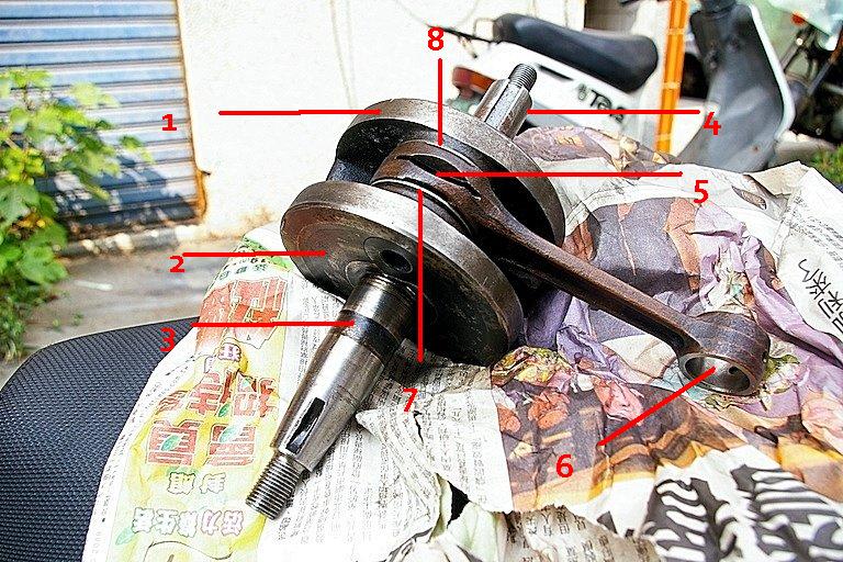

回 冒煙的喬 曲軸修復等於拆光引擎
以nsr來說換曲軸左右油封+左右曲軸培林+引擎中座墊片(一定換)+左邊電盤蓋墊片(視狀況)+右邊離合器蓋墊片(一定換.除了近期之前有拆過也換過墊片~拆下時都是好的那還可以用~要不要再換看你自己~換了氣密性更好.因為這邊的墊片有油侵蝕所以時間久了~有拆下就換~拆時墊片也很容易斷裂)+汽缸座墊片(視狀況~想換就換~如同離合器墊片)+汽缸頭墊片(視狀況~如同離合器墊片)+活塞銷+滾珠這2樣也是如果近期內有換過~拆下時狀況還不錯也可繼續延用.除非你想一次換到好也是很好的選擇~除非連桿有傷到就一定換圖中的6..換連桿的話是會換到圖中6裡面的培林及pin.
曲軸也要看是如何壞掉~是連桿傷到就一定要更換.曲軸左右柄圖中的1.2連結圖中5的pin偏掉是可以校正(校正這也要看搪缸廠是怎麼校正的.).如果是2.3或1.4這地方歪掉的話.我是建議100%換.
圖中的7.8這也會壞~通常是磨到不見~轉速太高~機油吃太少或等級不夠.或油嘴不夠大~壞到這邊的話連桿通常是會一定換.
以上自己diy當然是會很省啦~車行給你開的價錢當然要賺~車行有一定的技術~不過也要看車行是怎麼修的啦~隨便裝裝或搪缸店夠不夠精準也是日後會不會再壞也要考量~如果你是改到爆很求引擎的精準度那就要多找找店家.
組裝好一定要再次調校(缸壓及化油器調校)~不然還是白修~所以店家也是要慎選~2行程汽缸不是搪完缸拿回來裝裝就好(這也要看店家的手藝)...今天引擎壞掉一定是有原因.除非曲軸培林你騎了10幾年都沒換過~磨損太大造成有易音也是原因之一.磨損越大一定會造成引擎輸出不正常.自然騎不快..油封在高溫之下運作當然也有一定的壽命
拆光引擎是車子的大事~如果維修價錢便不便宜是你主要的考選.那你騎的心安嗎?應該是要詢問店家如何幫你修~再來討論價錢.

我今天把我掛到的N拆開之後
才知道
原來是7號那一片掛掉
整個被攪碎,散佈在整個曲軸箱各角落.....

原文由 aa19790304 於 2009-4-16 18:50 發表
回 冒煙的喬 曲軸修復等於拆光引擎
以nsr來說換曲軸左右油封+左右曲軸培林+引擎中座墊片(一定換)+左邊電盤蓋墊片(視狀況)+右邊離合器蓋墊片(一定換.除了近期之前有拆過也換過墊片~拆下時都是好的那還可以用~要不要再 ...
哥哥 您用的是我的圖.....
但您的好心 解決許多人的困擾 請繼續服用..
