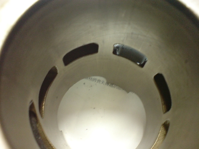

小弟最近購入一顆泰缸但從玩NSR開始就沒有看過泰缸
所以想請各位大大幫忙看一下有無問題!!感恩
外表與一般泰缸無誤
感謝各位大大
 楼主| 发表于 2009-4-14 19:29:11 | 显示全部楼层
真的沒人知道嗎?
泰缸內部真的長這樣嗎?
不是陶缸? 難到這是鐵缸?
发表于 2009-4-14 19:38:28 | 显示全部楼层
這是泰缸沒錯阿
至於是陶缸還是鐵缸
這我不會分
我只知道昨天看了一顆挖很大的泰缸.....................
QQ看完之後
突然很想要可以控制轉速的刻模機...................
发表于 2009-4-14 20:51:34 | 显示全部楼层
看起來應該是正泰缸~
 楼主| 发表于 2009-4-14 21:01:27 | 显示全部楼层
其實我最困惑的是裡頭的缸璧
有車友跟我說裡頭沒陶瓷 有的話應該會有紅色薄薄一層
发表于 2009-4-14 21:04:33 | 显示全部楼层
是泰缸沒錯
发表于 2009-4-14 23:20:28 | 显示全部楼层
原文由 lb00572835 於 2009-4-14 21:01 發表
其實我最困惑的是裡頭的缸璧
不管有無陶瓷
你也是需要配活塞
若是確定沒陶瓷
就拿去搪吧
雖然有些人說
搪過的耐用度差
但既然已經沒有陶瓷了
那就物盡其用
耐用問題最主要還是在右手
发表于 2009-4-14 23:44:57 | 显示全部楼层
其實我最困惑的是裡頭的缸璧
陶瓷應該不會是紅色薄薄一層,你看市面上的陶瓷汽缸不也都沒有薄薄的紅色層。
发表于 2009-4-14 23:45:10 | 显示全部楼层
這是陶缸沒錯.我有在團購上發表過了.你可以去看看就會明白了.
发表于 2009-4-15 00:04:20 | 显示全部楼层
鐵缸跟陶缸分辨
應該就是鐵缸很明顯的有一層材質不一樣(叫缸套嘛?)
发表于 2009-4-15 00:59:48 | 显示全部楼层
原文由 0918311834 於 2009-4-15 00:04 發表
鐵缸跟陶缸分辨
大大+1
