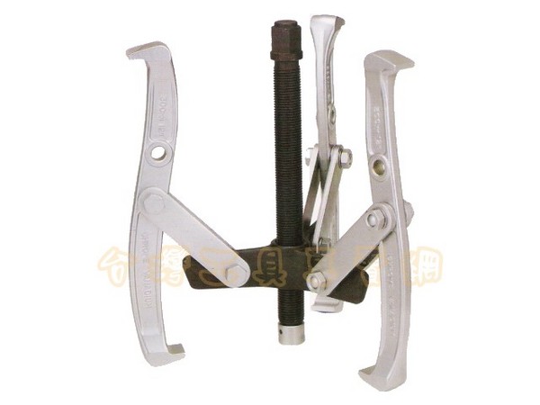

另外再請問第二張圖中的拔取器是怎麼用?
我看他好像是用上方的勾勾從軸承內徑勾住
但是要怎麼施力拔出呢?
謝謝^^

我都是把前叉倒過來,用三角台固定內管,用衝起接8mm內六套筒,下方螺絲還滿容易就可以開的,最多請人幫忙握住外管就ok囉。圖2如果是孔內軸承拔取器的話,鉤住後中央是根螺柱,往外旋轉軸承就會跟著出來了。以上小小心得如有謬誤還請知情的車友更正一下,感謝。

不過我還是有點不太懂那個拔取器的用法
那張圖上到底哪邊是上哪邊是下呢?勾住之後.用甚麼東西撐住?(
那我又要抓哪裡轉動它呢?

圖上那隻...記得好像是可以拔一些有的沒的(電盤?)
他的使用方法是三支爪~勾住你要拔的東西
然後用板手把中間那根鎖緊~爪子就會往上拉...
(前提是中間要有東西可以頂住...沒得頂的東西皆不可用
发表于 2009-4-15 12:44:02 | 显示全部楼层
剛找了一下...
你的那個講起來應該就是~拔"外"軸承
輪框類的應該算內軸承
假設前齒盤是一個迫緊的零件~
就可以用那個三爪的把它拔出來這樣
(中間那根頂軸心~三爪抓齒盤~)

拉拔器的用法,中央有六角螺栓的那端為上
爪子由軸承的外緣勾住後
順時針轉動中央六角螺栓(建議使用梅花扳手即可)
便利用中心軸撐開的距離將軸承拔出:)
可是不適用在內軸承就是了

要把孔內軸承要用這一種的才行

大致上瞭解了~
也就是大部分的軸承是要抓"內徑"將它拔出.像輪框那樣子的.
而我那張圖的是抓"軸承"的外徑的.像是三腳抬珠碗.
這樣說~正確嗎

這支可以拔內外徑的軸承
只是他的尺寸是大的,不適合用在機車上的小軸承!!

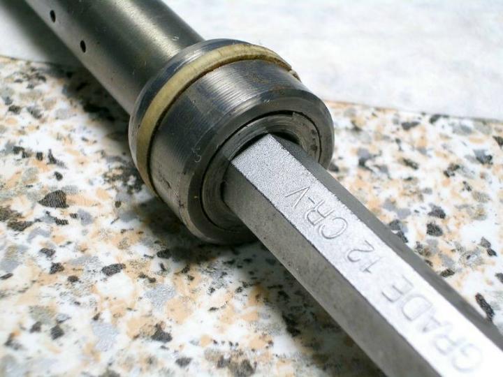

這是很久以前無聊亂畫的......
我想看完你就知道為什麼內管會拿不出來了.....
他被阻尼棒卡住囉....
<畫得很醜.....見笑了...>

12mm內六角。
 楼主| 发表于 2009-4-16 23:28:43 | 显示全部楼层
感謝小風大~看懂了!!
請教LUCA大~那個12MM是如何量呢?
我把內六角板手.挑平行的兩面用游標卡齒夾住
刻度是12MM的嗎?

沒錯阿,就是這樣量的。;P
