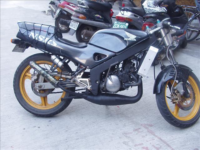

发表于 2009-4-17 12:12:50 | 显示全部楼层
K1是吧
http://www.wretch.cc/album/show. ... =1119246789&p=0
高轉到萬轉時力道真是驚人~~
現在改R6~~
差有點多~~
发表于 2009-4-17 13:26:30 | 显示全部楼层
怎麼跟我的很像
但是我的是R5喔

发表于 2009-4-17 14:19:26 | 显示全部楼层
回應 5# a444498 的文章
R5跟K1本來就長得很像
中段都是L型~~
但是K1在進汽缸那邊又多了一段折腳~~
膨脹室最大的地方也比較大
所以轉速更高~~

 楼主| 发表于 2009-4-17 18:29:21 | 显示全部楼层
原文由 joperci 於 2009-4-17 14:19 發表
R5跟K1本來就長得很像
中段都是L型~~
但是K1在進汽缸那邊又多了一段折腳~~
膨脹室最大的地方也比較大
所以轉速更高~~
r5是不是外表是金屬樣式k1是噴黑耐熱漆?
发表于 2009-4-17 18:33:42 | 显示全部楼层
原文由 naogi0130 於 2009-4-17 18:29 發表
沒有這樣分的...不然R5拿去噴耐熱漆不就偽裝成K1了
其實R幾應該是泰國管的概略分類
我想應該不是每一根管子都可以很明確的區分屬於哪一種
沒有人規定改裝管要怎麼燒阿
[ 文章最後由 of2ks 於 2009-4-17 18:48 編輯 ]
