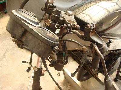

今天更換前叉油封想說跟大家分享一下 如果更換步驟或方法有錯或有更好的請大大不吝指教

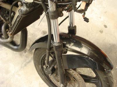

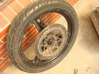

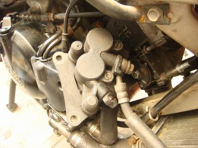

一開始先將(前土除~前跌煞~前輪等~)相關東西拆離前避震
拆離以後就可以拆前叉頂蓋了~頂蓋拆離之後裡面有前叉彈簧會自動彈出
再來就可以把固定前叉的三角台螺絲給放鬆~放鬆之後前叉整支就可以抽離三角台了

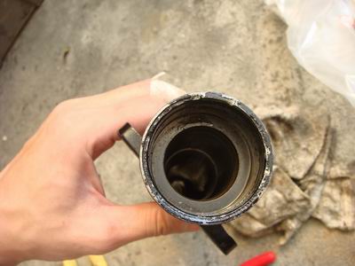

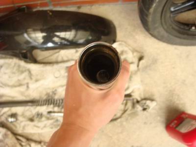

前叉整支下來之後先把裡面髒的油倒乾淨~再來就要將前叉外管底部的內六角螺絲鬆開~這樣才能使內管跟外管分離~

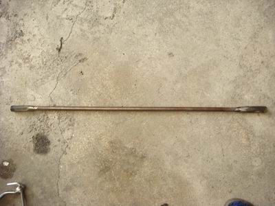

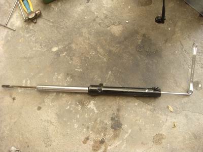

如果沒有氣動工具可以使用的話~外管底部內六角螺絲會很難開~解決方法可以用焊接方式做一支可以固定阻尼的加長內六角板手14mm的~這樣就可以輕鬆過關了

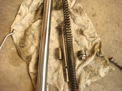

內管跟外管分離之後就開始把內外管裡面的~(外管~彈簧~阻尼~內管)~等東西用揮發性油類清洗乾淨

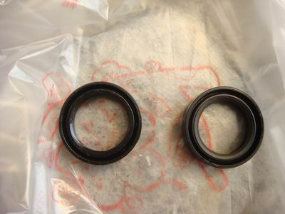

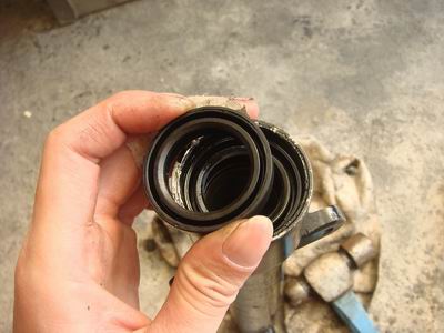

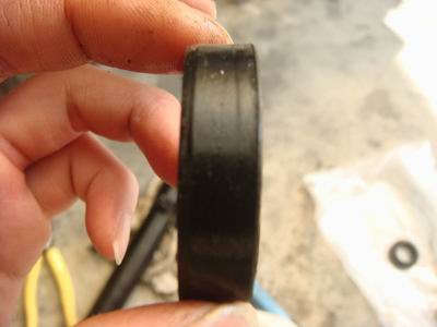

再來就可以用一字起子將外管裡面的油封給撬出來~撬出來之後舊的油封先不要丟等等可以逼新油封近去這樣才不會傷到外管~裝新油封要裝對邊倒角比較大那邊要朝下方~還有裡面的墊片要小心不要掉了

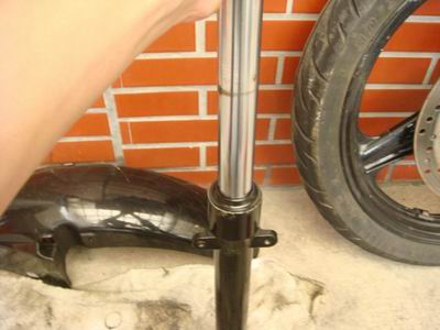

裝完油封之後就可以把阻尼彈簧防塵套等等東西裝回去將內管跟外管組裝起來

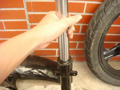

補完油之後就可以盡情的尻前叉了把裡面的空氣都尻掉

做個小補充
若真的沒辦法弄出
"外管底部內六角螺絲會很難開~解決方法可以用焊接方式做一支可以固定阻尼的加長內六角板手14mm"
可以如下圖
但請小心一點
雖然有段的疑慮
但也還不至於有那麼弱
[ 文章最後由 bbclin 於 2009-4-20 00:37 編輯 ]

補充一下:
排放空氣一定要做
不然前叉會硬到爆
油封也會提早下課
內管如果有刮傷或嚴重銹蝕
也容易導致油封提早下課
发表于 2009-4-20 09:22:33 | 显示全部楼层
回應 5# bbclin 的文章
其實可以用萬能鉗直接夾就好啦
不過原po用14號去頂是怕阻尼管跟著外管底部的螺絲一起轉
要把阻尼管固定住這樣才拆的下來
不然就要用氣動或電動工具了
