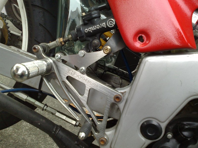

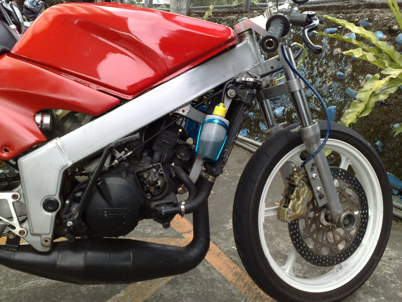

下圖就是我昨晚入手的車子 照片是沿用賣家拍賣的照片

是我眼睛有問題嗎...為什麼感覺前胎有點變形= ="
发表于 2009-4-19 23:37:32 | 显示全部楼层
前胎我看是有吃不平均一一
照片胎紋那邊

发表于 2009-4-20 03:41:19 | 显示全部楼层
回應 1# sell_shoe_no1 的文章
我只覺得你的車很面熟
但是又覺得應該不是同一台....
我看到的是泰缸+彎月水箱.....但是也是好久以前的事了
避震器的選擇....你的前差應該是下壓很硬.....
下壓很硬在平順的路過彎會很順暢.....但是當路面稍有不平或是彎中路不平的時候
會考驗到你的手力是否負荷的了.....??出力硬把車手抓穩是很痛苦的事情
當然也不知道你的前差阻尼效能如何....我看到修改成這樣的普遍都是很好的阻尼感
騎起來當然也是緊繃的爽....
後避震基本上人做上去一定要會有點壓縮....坐上去完全不壓縮的避震沒有太大的做動行程
也是很危險的
阻尼感就要自己去調整.....基本上就是阻尼感越明顯過彎就越穩.......
但是阻尼感過強.....帶來的反作用力越大......也是會越難騎的
建議先從上坡開始慢慢體驗....阻尼感不用強就很好控制
下坡路段對前後避震器的好壞都是很要求的........稍有不慎...抓不住滑出去也是常的有

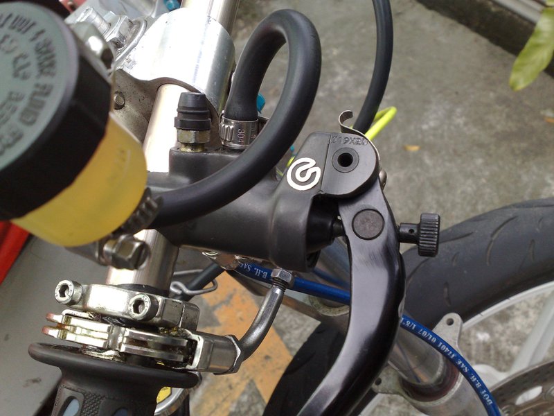

发表于 2009-4-22 00:59:19 | 显示全部楼层
哇哇
布蘭堡直推 對四
RS前叉 RS框 全組腳踏後移
後布蘭堡總泵 大碟
POSH上下三角台 改裝管
只差沒改單座了  大大入手這台不便宜吧
真多好貨
[ 文章最後由 jackiefang 於 2009-4-22 01:02 編輯 ]
