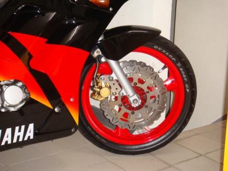

FZ2原廠碟盤卡鉗已經夠優了...
當然~加大碟盤的制動能力更佳也是不可否認...
預算夠的話..300碟+原廠卡鉗+卡鉗座就夠了...
馬卡是單二卡...制動能力比不上FZ/R對二卡來的好...
再多點預算的話..配個對四卡...
整個視覺更優.....

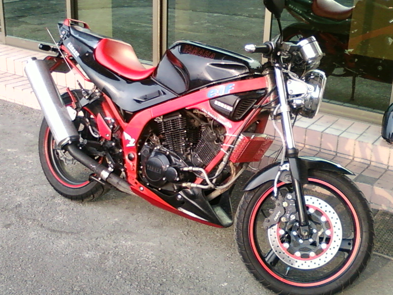

請問您前框是圓廠的嗎?!
发表于 2009-4-21 14:45:40 | 显示全部楼层
回應 7# nove01970 的文章
是高雄的朋友嗎^^
我也是南部人^^
現在已經定居在桃園了
回應一下你的問題 沒錯 我堅持原廠 再作些微的強化
我個人的淺見是原廠做了複雜的測試才會配置零件一定有其必要跟安全
在沒有完善的測試報告做基礎下 有點冒險^^
FZR是代表穩定的操控.................................................................................................................
