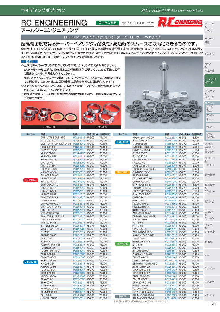

发表于 2009-4-23 23:41:37 | 显示全部楼层
回應 13# latertears 的文章
嗯~跟SRX的規格相同
所以進口的買SRX的就行了
尺寸的話...應該算是特殊規格....翻軸承型錄找不太到的樣子
進口的話...RCENXXXX的...貴...買了一顆放了好久
但說真的很耐用...車上那顆裝了不知道幾年了
上次拆下來上面一點痕跡都沒有..但是不知到滾針是不是OK就是了(滾起來感覺是沒差)
找找型錄....
這顆含工代廖應該是3XXX左右嚕
[ 文章最後由 kat 於 2009-4-23 23:49 編輯 ]
