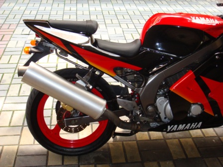

最近我在試車的時候.發現到再催油門的時候拿一個東西靠近排氣管尾端.除了噴出黑色積碳外還夾雜著透明的水狀物,這樣是不是噴汽油阿,因為每次騎車完身上都很臭阿

 楼主| 发表于 2009-4-24 15:01:33 | 显示全部楼层
可是噴出水的引擎因該不會噴出積碳吧,而且排出來的氣好臭阿

发表于 2009-4-26 19:14:21 | 显示全部楼层
我的FZR我上次發車的時候~
排氣管前段接後段的地方會滴水~
怎麼會這樣
发表于 2009-4-26 21:17:15 | 显示全部楼层
原文由 楊秀 於 2009-4-26 19:14 發表
我的FZR我上次發車的時候~
排氣管前段接後段的地方會滴水~
怎麼會這樣
那個地方有一個排水孔..

发表于 2009-4-30 08:00:43 | 显示全部楼层
原文由 keigomail 於 2009-4-26 21:17 發表
那個地方有一個排水孔..
中段有鎖螺絲的小孔?
其實那個以前是設計來排氣定檢的
速可達也是..只是很少驗排氣的會從那邊驗
发表于 2009-4-30 08:31:02 | 显示全部楼层
回應 17# dragon 的文章
中段除了鎖螺絲的孔之外,的確還有一個排水的小小孔阿,你沒有仔細看。:P
