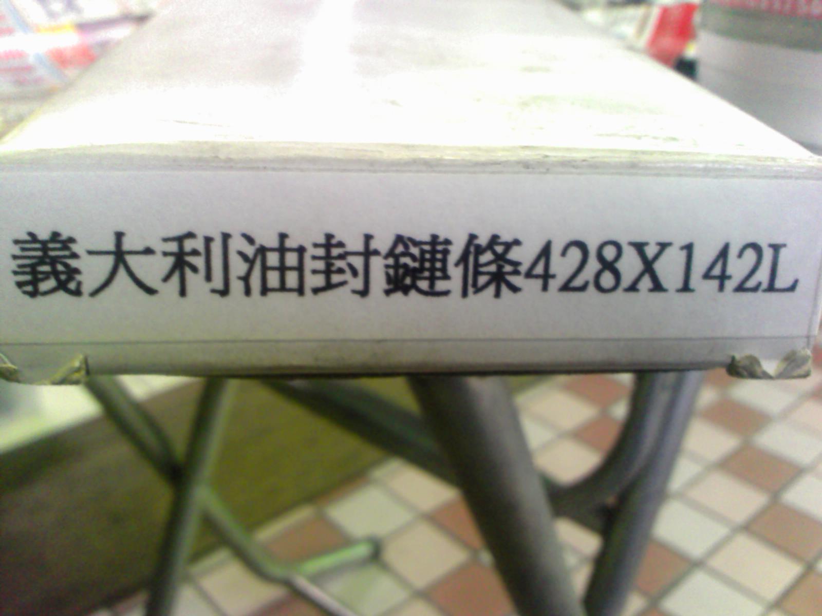

发表于 2009-4-29 17:28:02 | 显示全部楼层
有個牌子可以去搜尋看看,叫REGINA的也是進口貨,不過在台灣似乎名聲不大,
只是恰巧我有同學用~還滿便宜的又不錯用~可以參考看看!
