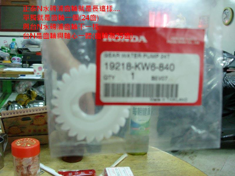

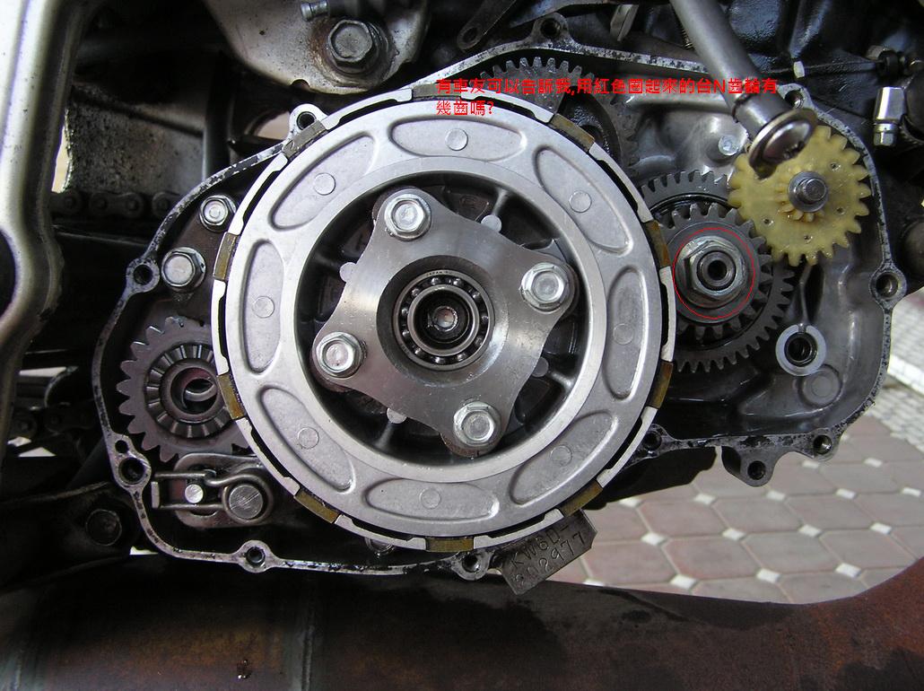

PS:泰N的水磅浦齒輪有24齒,台N有25齒...想詢問一下圖片上面紅色圈起來的台N齒輪有幾齒呢?

台N的水磅浦齒輪原廠是齒輪與軸心是一體的...
泰N的水磅浦齒輪可以單獨拆下來,可以與軸心分開...
我車上裝的水磅浦齒輪是泰N~軸心卻是台N規格(所以就是將原本應該是單獨分離的泰N水磅浦齒輪被之前施工的人拿來將它與台N軸心作結合)
因為我想確認我車上的齒輪是幾齒(如圖紅色圈圈所示),所以想要問問台N車友是否有算過圖片上台N金屬齒輪為幾齒...
因為要對症下藥...
泰N水磅浦齒輪為24齒,台N水磅浦齒輪為25齒,雖然齒數略有不同,但都是要跟圖片上紅色圈圈金屬齒輪相結合,所以我想知道台N圖片上的金屬齒輪是幾齒,再來算我自己的是幾齒.....
這樣我才有辦法知道到底是要買台N水磅浦齒輪還是泰N水磅浦齒輪加上軸心那些零件...
這樣您懂嗎?

DIY零件圖
DIY零件圖
正泰N水磅浦齒輪
正泰N水磅浦齒輪

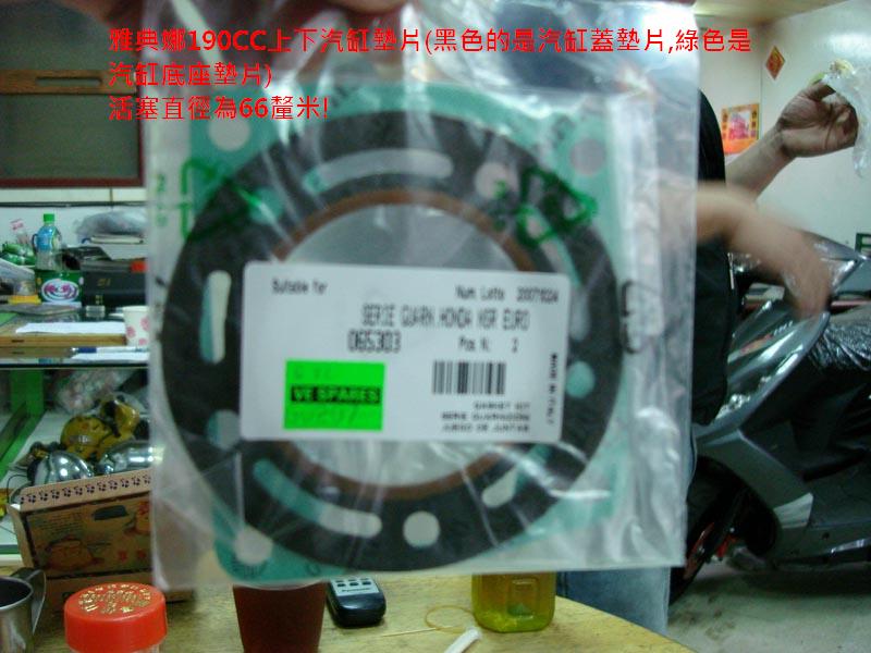

雅典娜墊片
雅典娜墊片

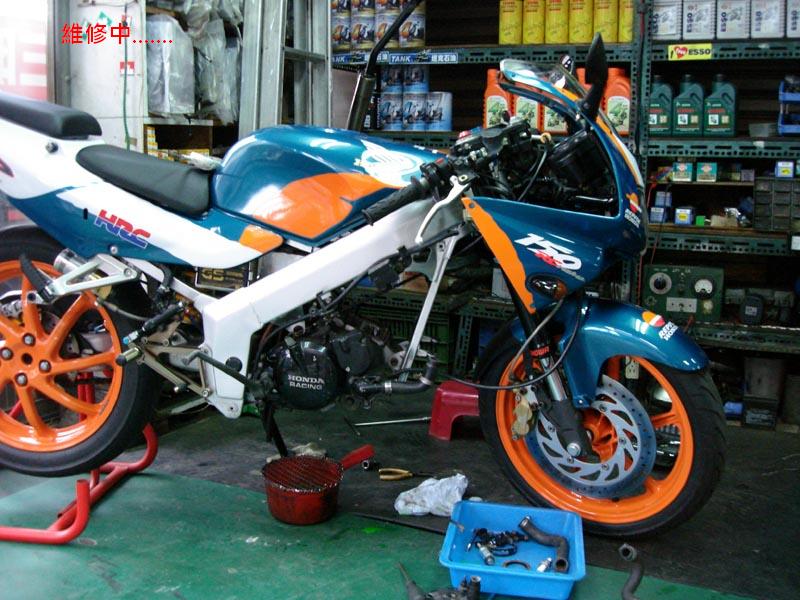

維修中...
維修中...

台N20齒

你確定你引擎內部都是泰n嗎~~大哥~~
先借一台~~台n來比看看~~
[ 文章最後由 emmaemma7755366 於 2009-5-1 18:16 編輯 ]

不用比了
活生生一顆台n引擎

抱歉~引起大家誤會....
這張圖片我是引用NA4R版主發表文章   "DIY-更換水幫浦齒輪與啟動桿內部安裝教學"    裡面的第七張圖片直接改圖...
然後直接拿來詢問車友我用紅色圈起來的金屬齒輪是幾齒...
沒有經過版主同意我直接修改引用真的很抱歉....
同時讓其他車友也誤會了...
難怪連車行老闆看過我發的這篇   "DIY更換水泵浦齒輪,連爆兩顆..."  都會說我車上裝的澳打是台N的...
小弟很慎重的跟各位車友道歉...
版主我也對你很抱歉...
小弟目前只有拆開右邊CASE發現水泵浦齒輪的軸心是用流用台N軸心...
這張圖片是我引用NA4R版主車上的圖片啦....
