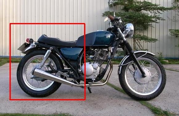

各位大大好,小弟近期欲購入愛將(圖一),想把外觀改的跟圖二的車子相似,因為我想買的那台前半部已經有點雛型了,若我只想把後半部(紅框處)改的一模一樣,是不是要更換以下物品:
1.座墊
2.後土除
3.尾燈
4.後搖臂
5.避震器
6.後輪圈
7.輪胎
8.排氣管(我想換魚雷管)
9.前後方向燈
以上所列,還有缺嗎?
車架尾部需裁短嗎?
若我要的胎寬只要130即可,前後齒還需外移嗎?
可否介紹高雄或屏東改裝愛將外觀不錯的店家,只要外觀即可,小弟需要的動力原廠即可!
可否就最省錢最省工的條件給小弟一些建議!
以上疑問,懇請大大們解答,感激不盡!!

就像你講的~差不多就那樣  還有側蓋~這比較難解決
而坐墊就要想辦法做所點~~應該可以用KTR或者野狼下去改
不過改成這樣的後避震鐵定要很硬
不然隨時隨地都在打後土除或者坐墊下面
胎寬130應該是會裝不進去~如果用這種肥胎的話

請問大大,後避震若沿用原廠,就會像大大說的"隨時隨地都在打後土除或者坐墊下面"這種情形嗎?
若裝130/70/17的胎也裝不上嗎?(不要肥肥胎)

回應 1# linyuche 的文章
座墊用傳狼
土除用狼R
狼R魚雷尾段+前段一分二雙排
追風腳踏後移
狼R方向燈
FZ低把
傳狼圓形照後鏡
130上不了
搖臂本來就英倫風

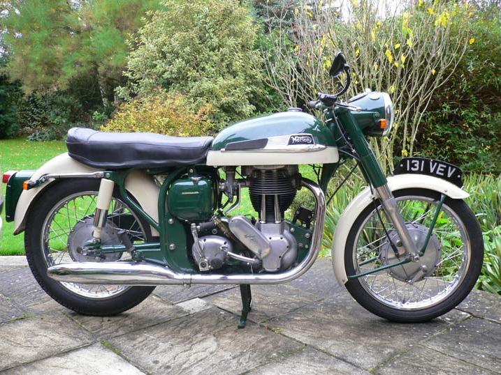

大大,我喜歡的座椅形式是下圖NORTON的樣子(平的),大大PO的樣式太勁爆了!!
[ 文章最後由 linyuche 於 2009-4-27 13:06 編輯 ]

請問大大,車架尾端要裁嗎?
因為雲豹的二手價還要3,4萬,超出我的預算了!而且雲豹的油箱跟坐墊
的角度太大,一整個很"滑胎風",要改成"英倫風"應該很難吧!
其實以目前我所想改的,KAWASAKI B1(以前載瓦斯的那種)是最適合的,
但B1車齡太久了,零件又難找,維修不易,容易冒黑煙,所以放棄B1
[ 文章最後由 linyuche 於 2009-4-27 13:53 編輯 ]

回應 8# linyuche 的文章
我快要不懂英倫風是啥了...
我怎麼不知B1是英倫...
要裁!後輪跟土除太遠很醜...

裁掉的話,工程浩大嗎?大大說的野狼座墊裝得下嗎?
需要另外鑽孔鎖座墊嗎?
小弟說的"英倫風",有點像是CAFE RACER一樣啦!!

距離自己喬一下~
切尾巴的車台跟焊鎖點都很好搞~

150小車硬要改130胎寬裝英倫風
車子不大.後輪胎寬100、110就可以了:D
挑扁平比大一點的看起來也會比較肥一些
紅框的圖看不出有英倫或CAFE RACER的感覺
比較像日系改裝

請問大大,扁平比大約要多少比較剛好"肥度",又不會磨到內龜呢?
可是我感覺紅框圖就跟NORTON的車子風格有點像耶!
是我眼花了嗎?

http://www.wretch.cc/blog/bsas/14722518
我到是很喜歡這台norton~
座墊和後土除超!!配的阿
[ 文章最後由 bsas 於 2009-4-27 17:15 編輯 ]

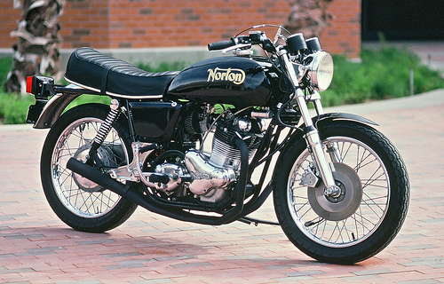

大大,我希望的風格就是以下圖片:

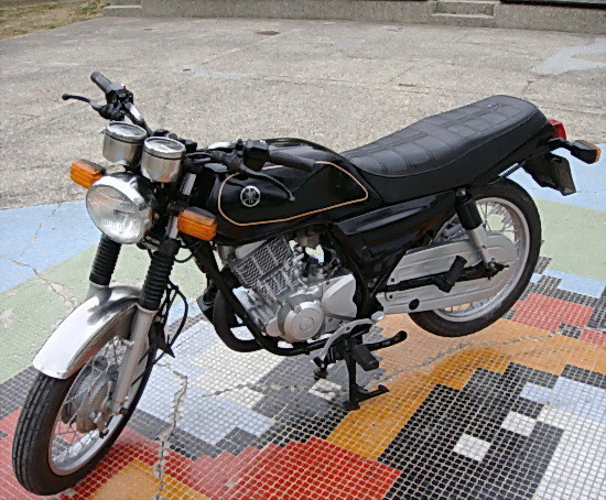

嘿嘿~~ 我最近也在這樣肖想....
目前的備料有 : 雲豹後土除 ......然後就沒了......(逃)
因為要配合愛將的方方的油箱和側蓋 所以找了也帶點方的大豹土除來配
打算要拿愛將的坐墊底版來直接切短重包坐墊
然後再去彎一支白鐵管來做扶手
最後 .....因為當月扣達見底    so....還沒動工就停工了
現在有空時就望著擺在陽台的土除 想說要怎麼和車台結合
