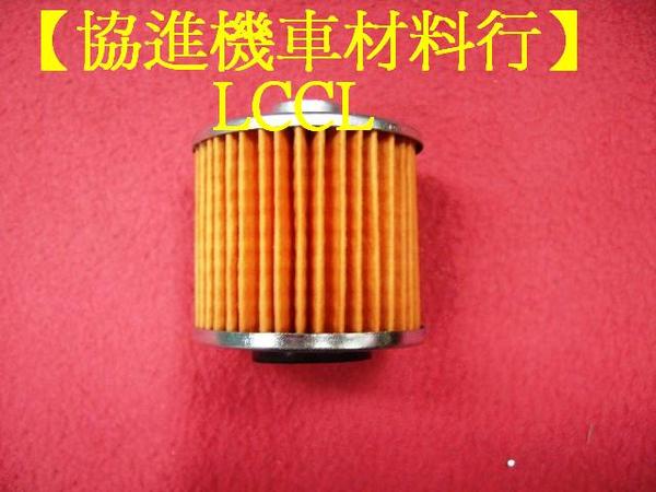

圖一就是每2000~3000公里換機油時,需更換的愛將原廠機油濾心嗎?
小弟初次接觸,頓時傻眼,就只有鐵網過濾嗎?
還是有非鐵網的?(濾紙?)

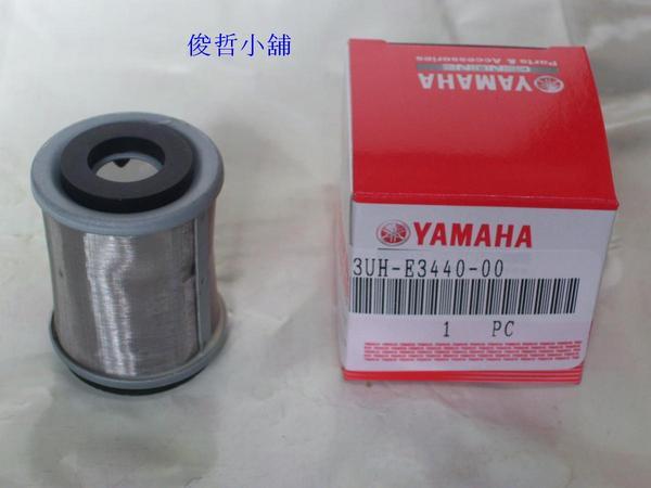

圖二也是機油濾心嗎?

圖一是機濾沒錯
前陣子裝油冷時我才替換
那時候把我嚇傻了 一堆髒東西和鐵粉
現在是2000替換 想說價位還可以
至於圖二 是機油濾心沒錯
但是是台灣製給fz系列用的
圖一是愛將用的

原文由 將風 於 2009-5-3 13:30 發表
圖一是機濾沒錯
前陣子裝油冷時我才替換
那時候把我嚇傻了 一堆髒東西和鐵粉
現在是2000替換 想說價位還可以
至於圖二 是機油濾心沒錯
但是是台灣製給fz系列用的
圖一是愛將用的 ...
所以愛將不能用圖二囉?
鐵網的過濾效果實在是令我不敢恭維!!

回應 4# linyuche 的文章
愛降不能用圖二吧!
圖二應該是濾器汽油的吧!!

恩 忘了是機油濾心還是汽油濾心
只知道是給fz用

发表于 2009-5-3 17:53:56 | 显示全部楼层
圖一為機油濾芯
我大約是五千公里換一次
圖二為汽油濾芯
位置在油杯白色的那裡面
因為油箱老舊擔心鐵屑會阻塞化油器、油路
我大約也是五千公里換一次
