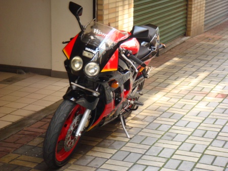

雙圓燈正一代~
DSC00260.JPG FZ/R是持續不斷的活力~
小弟的愛車(雙圓燈)^^
很高興有熱血大大們還記得雙圓燈的熱情^^
附註:我堅持雙圓燈^^
FZ/R是360度的熱血.......................................................................................................................
