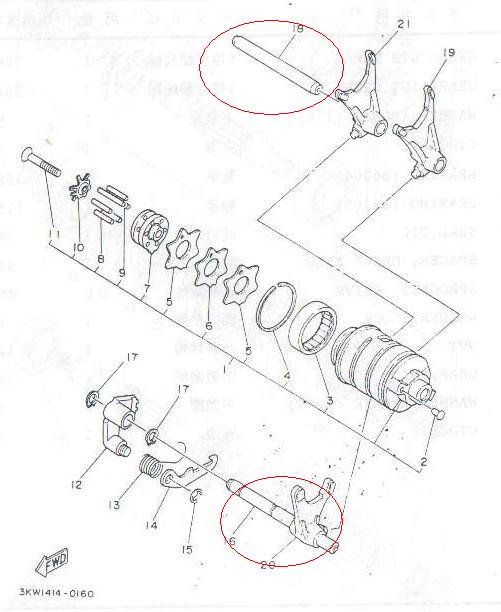

发表于 2009-7-20 19:21:25 | 显示全部楼层
原文由 parasite 於 2009-7-18 21:42 發表
1.用什麼機油?
2.換機油後騎幾公里了?
3.機油油量正常嗎?會不會過多 或 過少呢
4.空檔難打是 車子很熱 才難打 或者 冷車的時候 就很難打呢?
排除離合器等等的一些問題...
我也很好奇開板大哥您加的是什麼番數的機油?
小弟因工作關係...測試過的機油也不在少數...
如果是冷車打檔還算好打
但車子一熱就感覺檔位又硬又卡...
停車時勾不動...踩又像踩石頭的話...
有可能是機油因高溫而產生潤滑度下降的可能...
換上 5W60或10W60(後面數字60就對了...)的機油可以減少您的痛苦指數...
再不然跟據某位大大之前回答過我這個問題的解...
圖中圈起來的那兩根 "移位叉導桿"
"聽說"有輕微的變型就會影響到打檔的順暢度
不過後來我還是沒換那個名稱常被我唸錯的桿子...
发表于 2009-7-20 19:58:19 | 显示全部楼层
回應 7# kakaya 的文章
撥叉
這個出問題的其實不在少數~只是看嚴重性而定
不過樓主加一圈真的是滿多的~可以考慮換離合器片或是殿脖薄一點的殿片
我朋友是改長行程250的~他換原廠新品的離合器片就解決了
