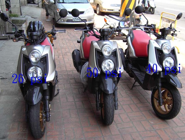

速客達車種因為其變速系統的特性以至於不能夠像檔車有人為可操控的變速箱可直接採取降檔,讓後輪產生較大的扭力進而當抓地力不足以應付時,結果就是使後輪打滑。目前採取的辦法就是讓後輪減少接觸地面的面積進而降低抓地力以達到此一目的,實際的辦法就是增加輪胎壓力。
為了能夠找到最利於滑胎的胎壓,我找來了三台 BW'S X 作為比較,前輪胎壓設定為 25 psi,後輪胎壓分別設定為 26、40、50 psi。
經過一連串的測試,我們得到以下的結果:
後輪胎壓   結果
26 psi    抓地力太強,不易達成
40 psi    可滑胎
50 psi    輕鬆做到滑胎,但易滑過頭
在測試完之後,彼此交換心得,一致認為胎壓在 40、50 psi 的表現優缺點都有,如果胎壓保持在 45 psi 的表現一定更好。
詳述請上網誌http://www.wretch.cc/blog/deru/9963129
