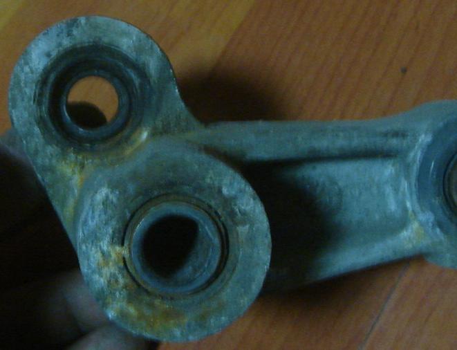

 楼主| 发表于 2009-5-17 23:10:05 | 显示全部楼层
1WG ...天阿~~~~~~~~~~~~~~~~~~~~~`
改不上     後搖怎麼修  就是沒辦法讓避振空間增大
1WG後搖和原廠後搖連接狗骨頭的點1WG小原廠1.5cm上下..

发表于 2009-5-17 23:38:11 | 显示全部楼层
.......骨頭座+避震器=在我這...阿尷尬.有空跟我拿!.避震器不夠長.狗骨座角度不一樣.18肥肥輪你裝上去了0.0

 楼主| 发表于 2009-5-17 23:49:01 | 显示全部楼层
回應 14# ngk6005858 的文章
難道真的是這狗骨頭!!它它它....搞了 我一整天
看來明天必須中午去你那一趟了 = =

发表于 2009-5-18 00:26:34 | 显示全部楼层
我怎感覺.怪怪的.安裝順序.狗骨頭座.再來接好避震器.確定角度.再來接狗骨頭.要把後輪浮起.放入螺絲.
我看圖片.妳因該沒把後輪浮起在裝骨頭把.輪子懸空狀態.骨頭螺絲下的去.搖臂不會中獎.妳切了他.阿0.0

发表于 2009-5-18 22:52:51 | 显示全部楼层
回應 17# jimmy8318625 的文章
小事情一樁~~ 不會太難~~
肥色的改裝版~ 有教過~  車一個 " 位移鐵座 "~也能改善 避震器空間角度問題~
當然~ 還有其他方式安裝~ 畢竟~困難點才要開始~
