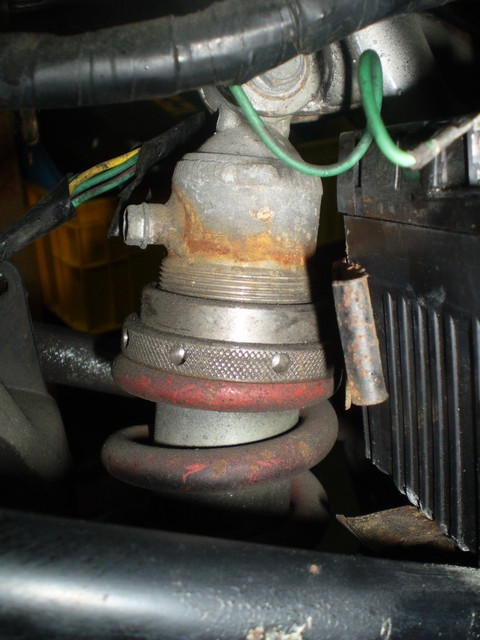

上半部
上半部

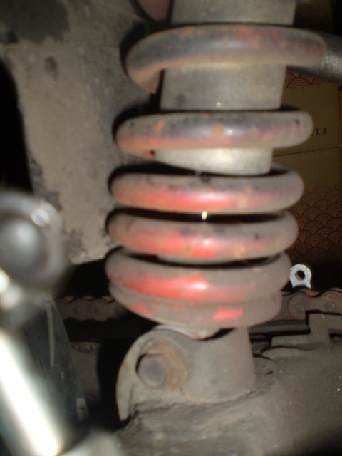

下半部接搖臂
下半部接搖臂
发表于 2009-5-14 09:39:48 | 显示全部楼层
肯定不是原廠
而且看起來像是下故意裝反的
发表于 2009-5-14 10:07:03 | 显示全部楼层
不反裝也不行阿
看起來原設計是有外接瓶
若是有外接瓶的
不反裝
會有插到的可能
 楼主| 发表于 2009-5-14 10:12:44 | 显示全部楼层
回應 3# bbclin 的文章
現在倒是沒有看到瓶子= ="我本來也覺得它是裝反的...感覺有像showa.....只是像~~
发表于 2009-5-14 10:15:28 | 显示全部楼层
是不是有外接瓶
只需要看那根小凸管內
是不是封死
若是
那那根就可能是調軟硬阻尼
若不是..............
那就是外接瓶早被黑走了....或是那個外接瓶是需要額外購置XD
看來
那隻避震器還可調預載唷XD
[ 文章最後由 bbclin 於 2009-5-14 10:17 編輯 ]
发表于 2009-5-14 16:35:45 | 显示全部楼层
從筒身和彈簧來看,
很像是原廠避震去改的,
至於凸出來的那個仔細看有個六角螺絲,
應該方便換油用的洩油孔;
我之前也用過朋友做的原場避震器加強版,
在筒身上車螺牙,
另外做個預載調整裝置鎖上去,
然後在筒身底部鑽個洞做一個可以拆卸的洩油孔,
整個性能瞬間提升不少!
前後我用過兩支,
後來升級之後換下的還有保留,
對入門的改裝來說真的算是很實惠又好用!
发表于 2009-5-14 20:45:40 | 显示全部楼层
好像是yss掛氮氣瓶的唷!
妳可以打yss上y拍看~很像是啦~但不是很確定!!
发表于 2009-5-14 22:22:59 | 显示全部楼层
http://goods.ruten.com.tw/item/show?11081130670930
是不是這隻啊??
剛好看到,但是調彈簧軟硬的O型環不太一樣,妳參考看看吧!
 楼主| 发表于 2009-5-15 09:42:51 | 显示全部楼层
回應 8# TOKYO 的文章
我滿確定不是yss~不論是什麼東西~看這個死樣子應該是要整理一番了= =~
還是拆下來再給大家分析分析唄~還有哪裡有提供整理避震器的服務阿???知道的人可以密我嗎~~感謝!!!!
发表于 2009-5-16 04:30:08 | 显示全部楼层
原場修改品
仔細看筒身上面的焊道有切過在焊接上的不平整(還有點歪斜)
下面底座跟桶筒身底部跟原場則是一模一樣
上下鎖點也沒修改
在看上座彈簧高度長度
換一隻會比修這隻來的完整與安全
