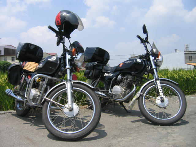

我的2006年10月金勇125..平常用來上下班通勤..後面裝了小貨架..右側裝了塑膠行李箱..用來通勤還算方便..只知道他的油箱說明書上寫著13.5公升真的粉大..每天上下班約10公里..想要把他用完還真的有點難..油箱大到好像空中加油機..有時家裡的小綿羊沒油了還去抽一些過來先用用....
      4月中旬我們中部海線地區天氣算不錯..早上有點冷..濱海61線西濱公路是雲層密佈的狀況...加滿了油..從早上7點40分一直騎到11點30分...4個小時騎了160km..再度去加滿油..只用了約 3.2公升92汽油..算下來每公升約有50km的實力...加上他的大油箱..要適用來環島的話..每次加滿油即有600km左右的續航力..和我fz -150小小的8公升油箱..28km的油耗..每180km就必須停車加油...但騎乘長途的話...還是fz-150 的2缸引擎教舒適..震動極小..金勇震動蠻大的..因為震動大..所以巡航速度大都在60-70km/小時...而fz-150則高達80-90km ..
   要是金勇的小鼓煞能加大一點就好了...現在的野狼125前鼓已經加大了..不像1993年之前的那麼小(以前的跟金勇依樣小)
