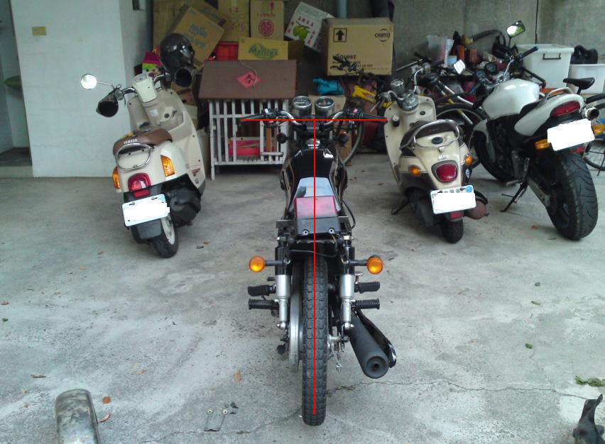

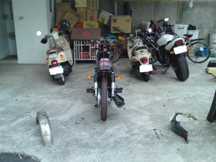

昨天拆掉椅墊跟後土除,發現後輪歪斜,呈現"/",後輪用手左右搖,並不會晃,很牢固,
前幾天騎乘,也沒發現有何異狀,請問有什麼零件損壞才會造成這樣?是輪軸,輪圈,
還是其他東西?
爬文有發現別的車友後輪歪斜是呈現"\",跟我相反,但之後那位車友也沒有談到後
續處理!
請問,若是輪軸的問題,店家換輪軸料含工大約要多少錢?

我先提出一小點討論一下
基本上~把手有可能是歪的~~油箱基本上歪的機率很大~~副車架也不一定很正
所以~~很難講是哪邊歪~~~ 基本上騎乘沒問題就好~!!
如果真的歪了~~
1.先確定條鍊器有對正....有可能只是單純沒調好
2.有可能是剛司框歪了~~校正就好....
還是覺得~~騎起來沒差就沒叉~!!
因為我也是歪的!!

 楼主| 发表于 2009-5-18 08:20:49 | 显示全部楼层
所以幾乎每台愛將都會這樣囉?
照片看感覺不準,我在現場看的時候很明顯!

发表于 2009-5-18 16:33:07 | 显示全部楼层
相片中一看....
把手應該沒歪...油桶沒歪...
90%是副車架歪掉....
10%是搖臂歪掉.....
副車架歪掉...大多機車板金店都會處裡....
搖臂歪了...更新吧...
輪框軸承壞掉的話...用看的沒人看的出來吧...
必須用手搖才知道....
輪框(鋼絲框)歪掉的話...騎乘時可感覺出來....
鋼絲框歪掉...可拆下請腳踏車店幫你校正(有些腳踏車店本身就會校正)...

发表于 2009-5-19 00:43:39 | 显示全部楼层
結論是:  照片拍歪了!!  哈哈
調一下鏈條看看吧!
