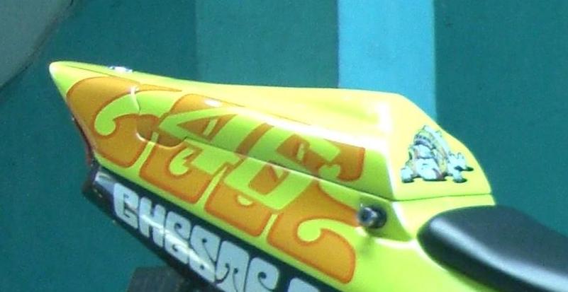

你的後單座哪裡買的

 楼主| 发表于 2009-5-22 23:04:00 | 显示全部楼层
我的圖上那台sp不是我的..
而且那個是sp的雙座
只是把後面把手拿掉訂做一個塑膠的外蓋蓋上去而已喔
謝謝各位的解答...
