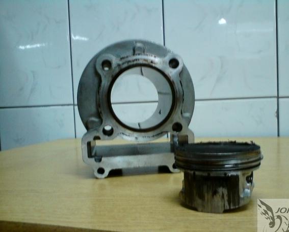

最近到改裝店修車的事情,因透過朋友介紹到三重中正南路上一間Rf改裝店好像也叫極速車業吧,前2個月車子就開始有摳.摳.的聲音,就把車子牽去給改裝店看看是怎麼回事,就告訴我曲軸壞掉了,要修理曲軸要四千五百元,用原來的曲軸強化,(我有問老闆:改曲軸耐不耐用?,回答我說:可以用很久。)就付錢把車子修好了。車子牽回來的時候,真的變的沒有聲音。
車子又騎了一個多月,引擎聲音越來越大聲,發出很大的噪音,在巷尾時,巷頭都聽的到的噪音,真的有夠吵 ,於是乎,又拿去同一間改裝店看看狀況是哪裏的問題出現噪音,老闆說要拆開看看才知道哪裏的噪音,就將車子的汽缸拆下來看,發現我的活塞只磨一邊,(老闆還問我是不是用假的機油)當場叫我換新的汽缸,就把汽缸給換了,換完之後,聲音雖然變小了,但還是有摳.摳.的聲音,就問老闆:是不是曲軸又壞掉了? 老闆說:....... (沒說話)
我又問:這個問題你要不要幫我處理,因為曲軸在你這裏購買及修理的,老闆說:那你星期六中午12點來修理,給他1千元工錢就幫我處理,結果........星期六的中午12點,不但沒有開門,還害我在店門口等了一小時,打行動電話給老闆也沒接,還關機......真的很惡劣
後續有再去找車行的老闆~當時他有客人在店裡~又再問一次問老闆我的車要怎麼處理?老闆說學徒要辭職~沒辦法現在幫我處理叫我下星期再來~老闆就不在理我跑去忙他的事情~(當場心裡就是知道老闆根本就不想處理我的車)~心裡也是很不爽~也是沒辦法只好自認倒楣~給這種不會修車的改裝店改曲軸~下場只有把自己的愛車~變成廢鐵一樣
PS:我的新鵝因為給改裝店換強化曲軸~曲軸沒有裝好~導致汽缸的活塞吃單邊~曲軸和汽缸又 再壞一次~真的很嚴重~汽缸吃單邊明明是沒裝好還怪到我買的油是假油~很會推託的改裝店~還有講話沒信用~害我再店門口等~住三重的朋友別到這家改裝店去裝東西~
活塞跟汽缸
活塞跟汽缸

回應 1# king730116 的文章
你那個圖上看來的狀況,是因為活塞環第一第二道環缺口和油環裝錯,或是活塞油道小孔被阻塞
導致失油燒毀
发表于 2009-5-20 18:02:46 | 显示全部楼层
原文由 ezezgogo 於 2009-5-20 17:58 發表
導致失油燒毀
摳.摳.的聲音 是曲軸間隙太大,所產生的問題
裝沒多久壞掉,你換的曲軸應該是換到暇嗤品
发表于 2009-5-20 18:53:56 | 显示全部楼层
其實我也覺得事58半那顆改裝缸有問題
曲軸問題應該不大
原廠曲軸要壞不太容易...在沒拆過曲軸的情況之下
修過的曲軸也許精密度跑掉了...不過應該最少也撐個一年..而且應該是培林先掛
一個月實在有夠快...  中心線誤差直可能超過快1mm
問題應該是在這邊
改了58半時其實活賽環已經沒裝好了   或是裝錯了
結果三重那家店跟你說曲軸壞掉
但是他只換曲軸而已...活賽照舊裝回去
總而言之   樓主的鵝的命運有點坎坷
