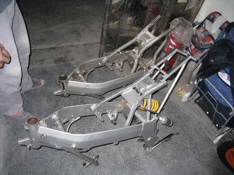

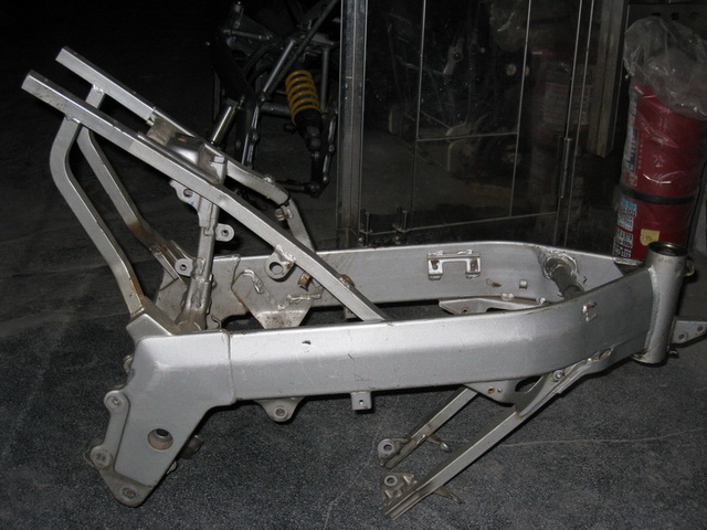

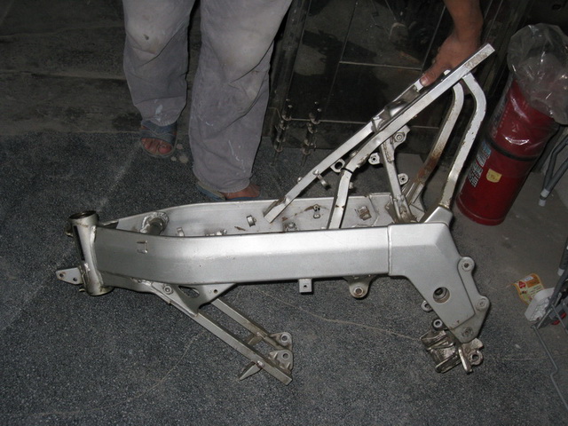

发表于 2009-5-23 07:26:05 | 显示全部楼层
這個可以嘛?
sp車台切單座
我知道你懶得找~
我剛好有啦~:D
 楼主| 发表于 2009-5-24 13:50:21 | 显示全部楼层
原文由 widl46 於 2009-5-23 07:26 發表
這個可以嘛?
sp車台切單座
我知道你懶得找~
我剛好有啦~:D
挖..第三張圖那單座我喜歡(尾殼可用rs04嗎?) ..大大預售多少??台n的東西應該都直上吧?
