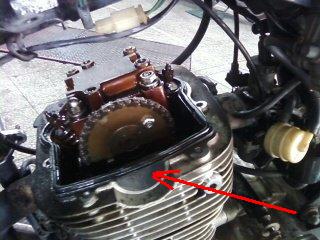

 楼主| 发表于 2010-1-23 00:07:51 | 显示全部楼层
找了好久!!終於找到有張照片可可以借來用了!!
紅色箭頭的地方就是那個護油圈!!就是造成現在漏油的原因!!那一整圈黑色橡膠的地方
真的是找遍各大料行,都找不著新品可以用!!
我快瘋啦!!怎麼辦??救命阿:Q :Q

发表于 2010-1-23 02:57:22 | 显示全部楼层
要不要殺肉場+-找找..

发表于 2010-1-24 00:26:31 | 显示全部楼层
原文由 fox 於 2010-1-23 18:38 發表
1.跟原廠的供料單位叫料,不要找材料行,有的材料行根本不在乎零散戶...你算零散戶
2.那位置還好,可以用石棉墊片去處理,但必須要先清楚原來護油圈的「厚度」
3.那位置,也可以用金屬墊片,找網拍切墊片的,但我還是認為先試石棉 ...
看圖片應該是有半月狀
墊片應該是不能處理
发表于 2010-1-24 01:04:28 | 显示全部楼层
原文由 louis2923768 於 2010-1-24 00:26 發表
看圖片應該是有半月狀
墊片應該是不能處理
特殊型狀的護油圈,仍然依照護油圈的封油方式~
墊片主要是面與面之間的處理,仍可進行部份的封油動作~
看樓主要不要試而已~
再不行,大不了把立體空間內塞墊片膠去封住,墊片膠要買很好的就是了
再不然,原廠護油圈看來是一半平面一半半月型,那平面處加墊片...
再不然~問看看車主...不然還能怎麼辦?=.=   報廢換一台吧~@.@
車主叫不到料,我也沒法度了~
