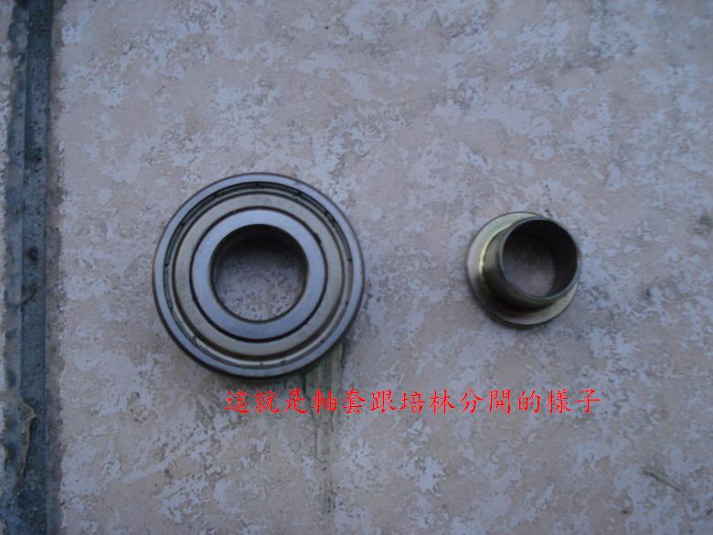

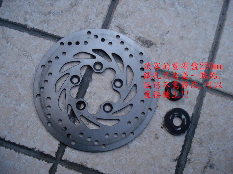

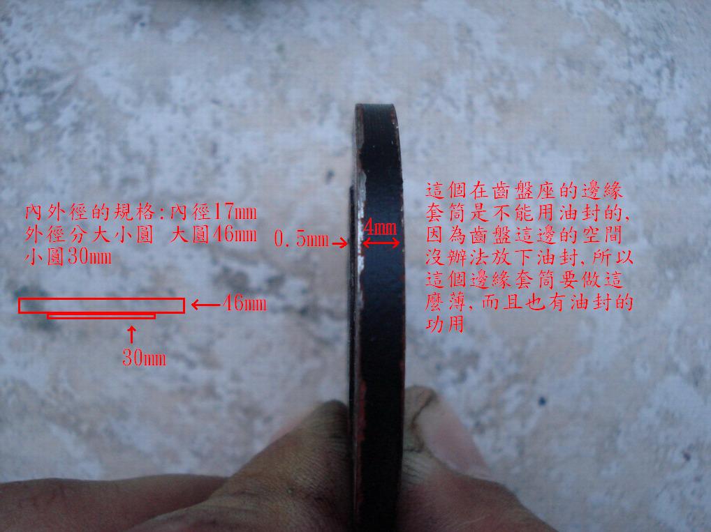

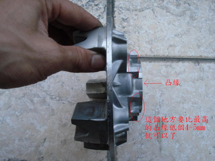

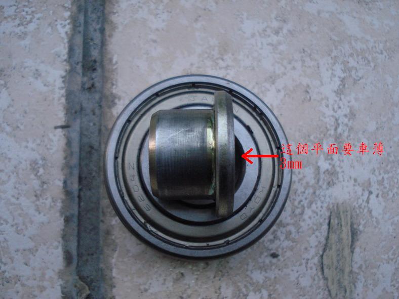

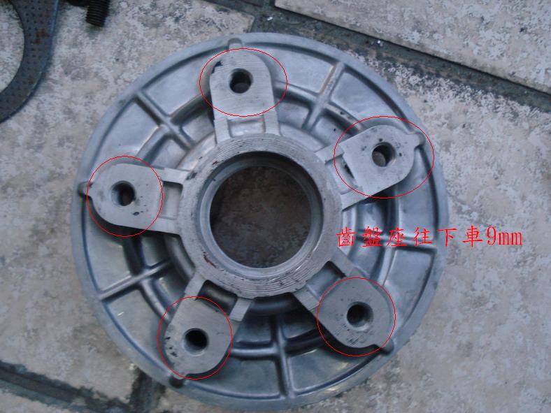

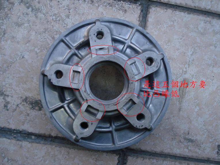

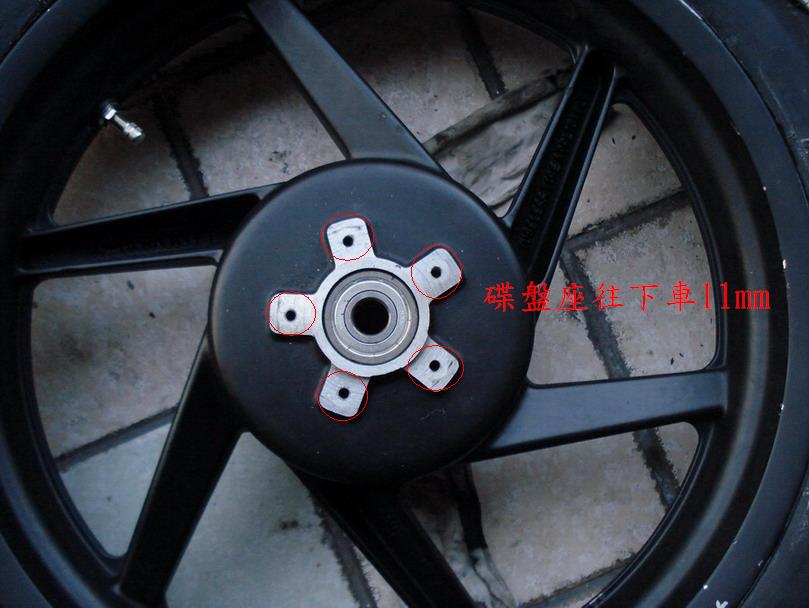

這是我改酷龍後框的數據
輪框碟盤座.JPG 輪框凸緣.JPG 齒盤座加工.JPG 齒盤座-1.JPG 齒盤座-2.JPG 齒盤座內孔.JPG 齒盤座凸緣.JPG 邊緣套筒.JPG 碟盤側邊緣套筒.JPG 齒盤側邊緣套筒.JPG 培林跟軸套.JPG 培林跟軸套分開圖.JPG 軸套.JPG 後搖臂.JPG 頂客前碟盤.JPG 完成圖.jpg
以上是小弟提供的數據
但是沒有齒盤
因為齒盤在網路就可以訂做
希望對想上酷龍後框的車友們
有一些些的幫忙
但這些數據是我測量出來的
不一定百分之百的準確
但是可以參考看看!!

回應 1# u1836 的文章
套筒怎不直接車白鐵的?
白鐵的就不用上柒了啊!~
使用上感覺如何?

齒盤直接鎖框喔~那不需要緩衝的墊片或是套筒了
真是省事多了
