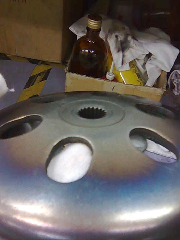

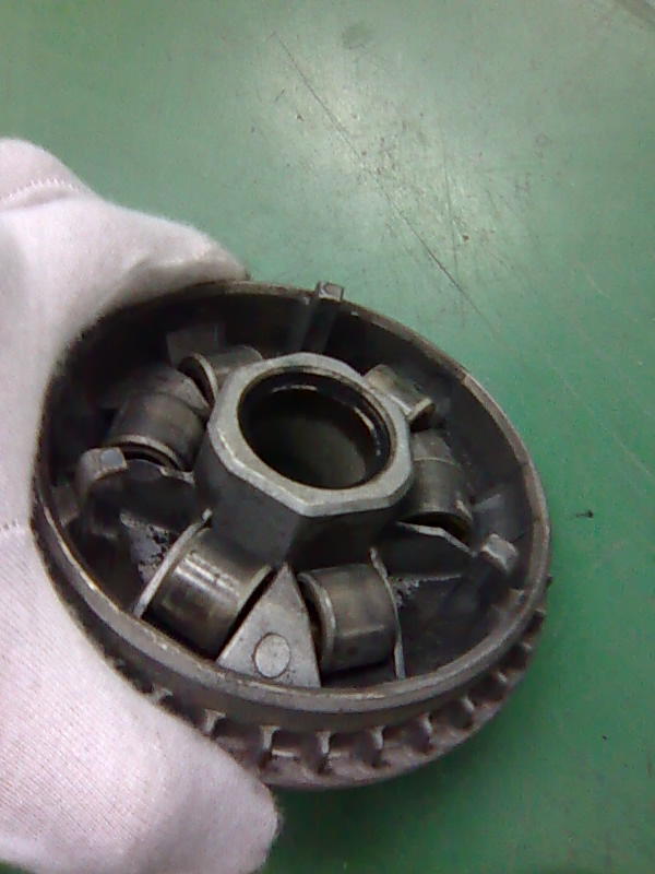

哇哈哈
哈哈 我也會抖耶 我是四V的 (也是中古買的)
不過我傳動整組換新的  只有爽而已 不會抖
拆下來看 是碗公嚴重磨損
離合器也是   所以說呢!!
還是檢查一下傳動吧 ^^
拆下來的碗公
拆下來的碗公
天阿~變色了 屌
天阿~變色了 屌
ㄎㄎ~~
ㄎㄎ~~
拆下來的普立盤組
拆下來的普立盤組
拆下來的離合器~
拆下來的離合器~
碗公內側~
碗公內側~
END 買新的傳動組吧!!
END 買新的傳動組吧!!
