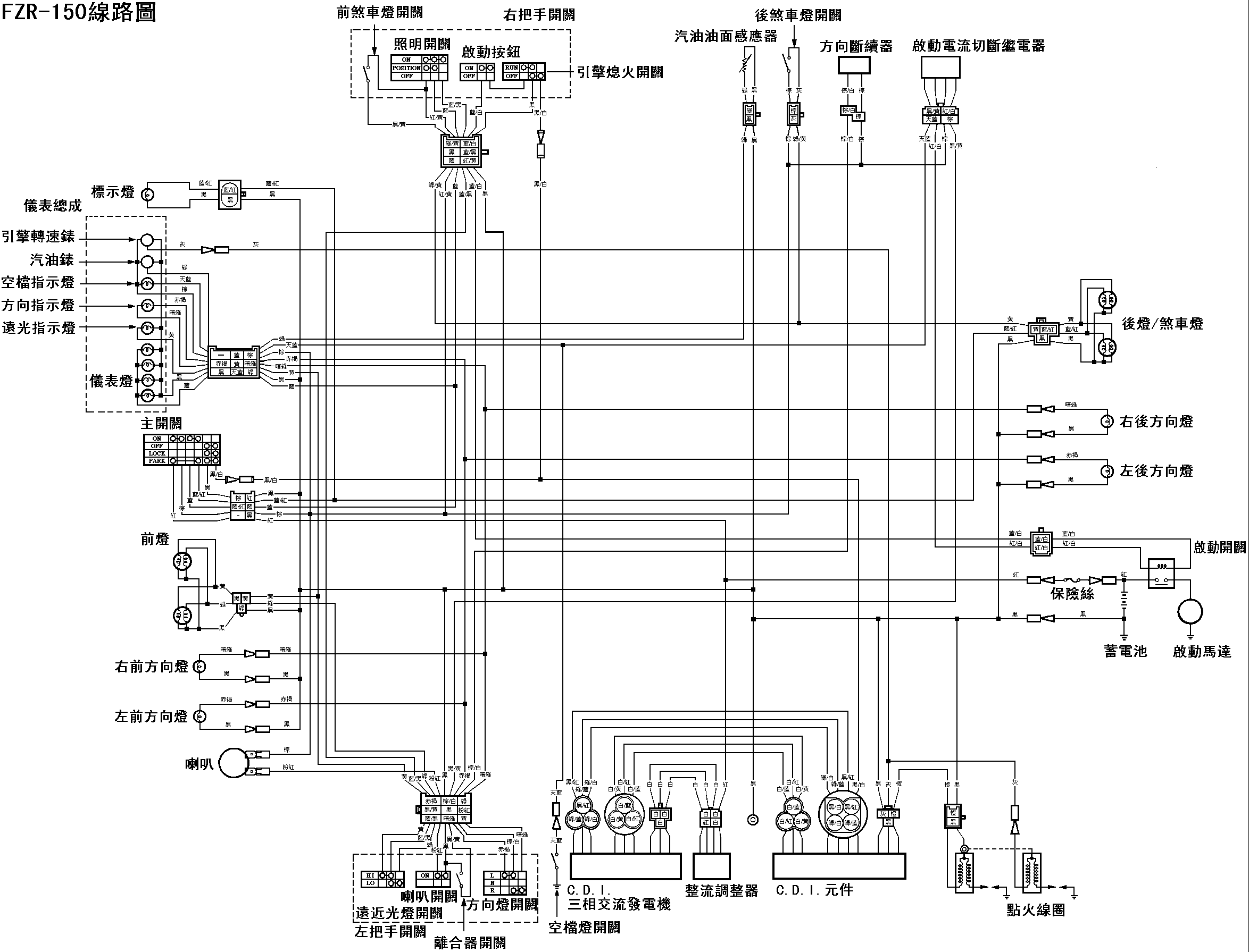

最近FZR弄成250CC了
才又開始對FZR有點動作
不然之前他都停在車庫長灰塵好幾年去了
剛好又看到前面幾篇有前輩在求電路圖
當然也有熱心的前輩馬上提供電路圖檔
望向我的硬碟裡面的檔案
雖然是一樣的圖檔
但是我多管閒事了做了點手腳
有需要的人請用吧
圖檔說實在的的確是我自己使用小畫家一點一點加工的
我沒有PS那類的修圖軟體啦
也沒有浮水印之類可以證明這是我自己弄的
總之相信是我弄的就相信吧XD
不要到時候連這個公開分享的東西到時候變成誰誰誰的就好XD
另外我的FZR有點儀表上面的問題
不知道有沒有人可以給我指點一下@@?
圖檔我是由原本的JPG轉存成單色BMP之後再考慮檔案大小以及不失真的狀態下
又存成PNG
基本上除了檔案大小以及格式之外都一模一樣
另外看看有沒有熱心的前輩可以幫我除錯呢
怕我眼花電線顏色有標錯誤

瀏覽了一下
好像和那張內容沒什麼不同?
但是放大後的圖片好清晰啊!

不好意思!想問一下 標示燈 做什麼的? 開關在左邊把手 那個嗎? 謝謝
发表于 2009-7-4 01:35:20 | 显示全部楼层
回應 6# 阿醜 的文章
應該是小夜燈吧

順便請問一下,我的全部方向燈及喇叭都不亮也不響...
會不會是左下角左把手開關上面那個控制器出問題!?
以及那個控制器的名字是...?
謝謝!!

昨天在弄鍋牛喇叭+RELAY
怎麼弄都弄不好
在完全沒有電路圖的狀況下 我卡關好久 XD
原來FZR的喇叭是全時正電+負電導通... 難怪我怎麼用都不行

原文由 pilosula 於 2010-5-27 16:31 發表
感謝!FZ2是否也大同小異?
大同小異
