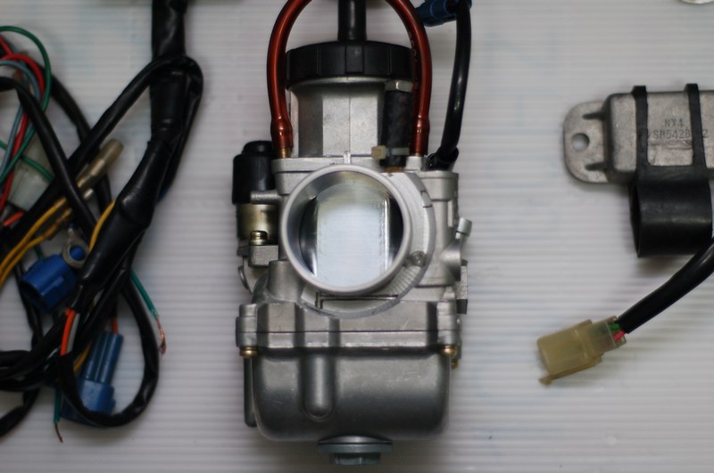

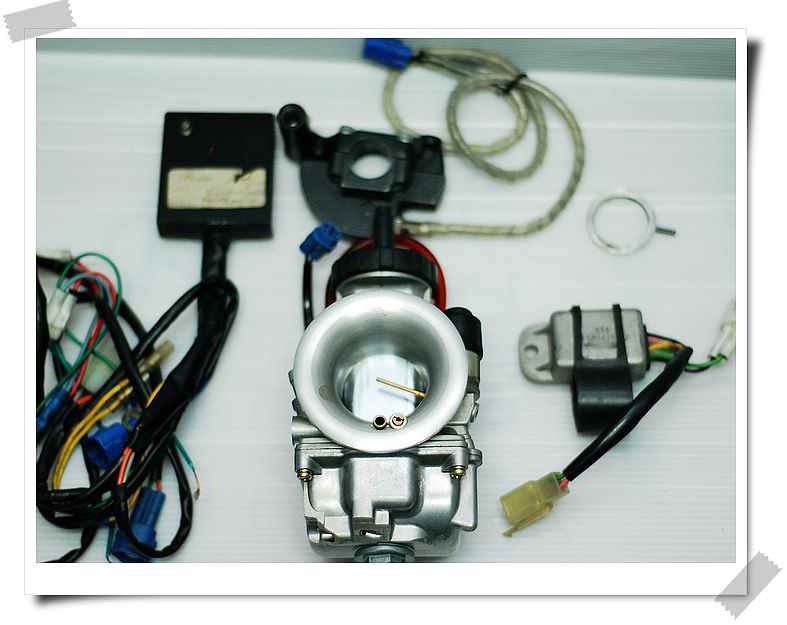

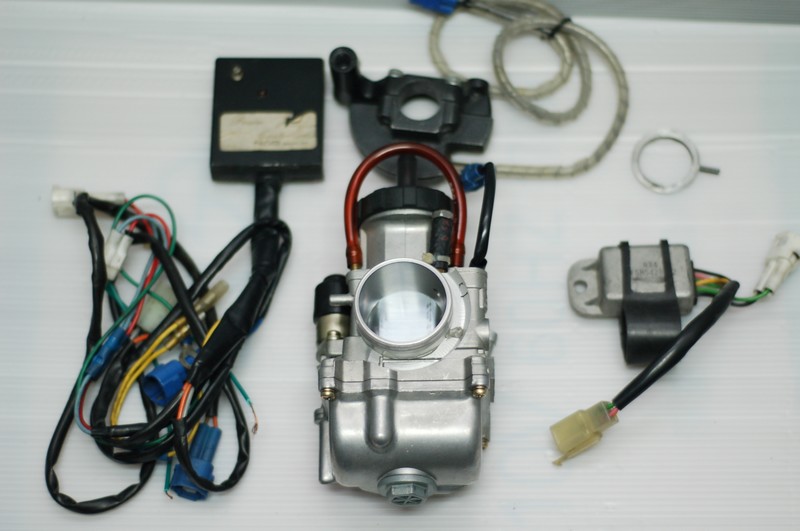

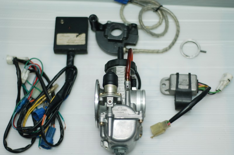

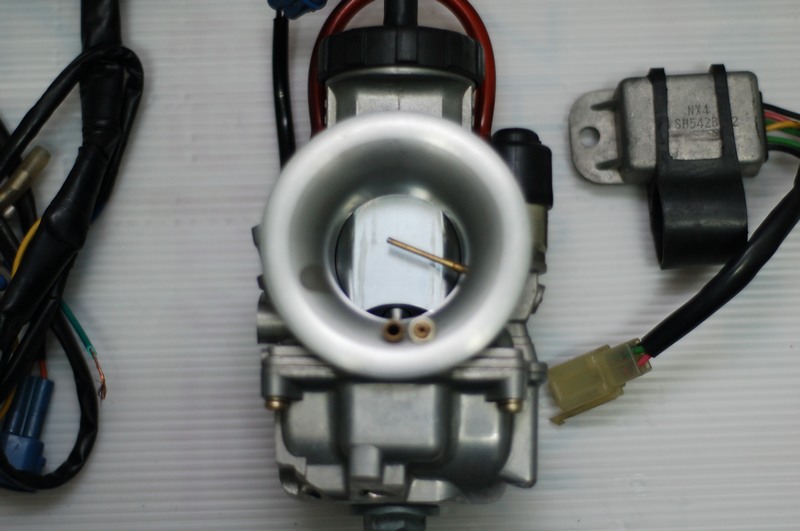

好東西不私藏~分享就對了
這是rs125用的電子供油
39化遊憩  進氣喇叭口比一般的還大
旁邊有一個墊子控制盒+手把開度控制
總之....還沒裝過....
有人會用嘛~教一下~~哈

发表于 2009-6-15 15:15:22 | 显示全部楼层
很多人都覺得第三油路封掉車就會順
我覺得應該就不太有人知道第三油路的調整
如果哲哥有興趣
天母跟五股應該都有店家可以施工
