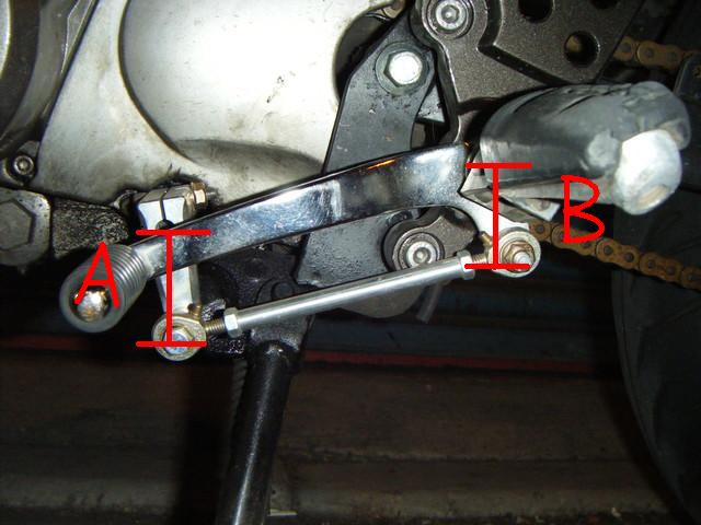

发表于 2009-6-2 09:10:19 | 显示全部楼层
我來猜一下~你車上...
紅線的兩個長度比呢?
這是槓桿原理.最好用到1:1
若A長過B越多.則費力越大.但是須踩間距越短
若B長過A越多.則費力越小.但是須踩間距越長
因為你是說改追風腳踏"後"
所以我就盡量往腳踏的方向去猜
如果是引擎的問題..小弟我就不太了囉
總之~你先試試看吧^^

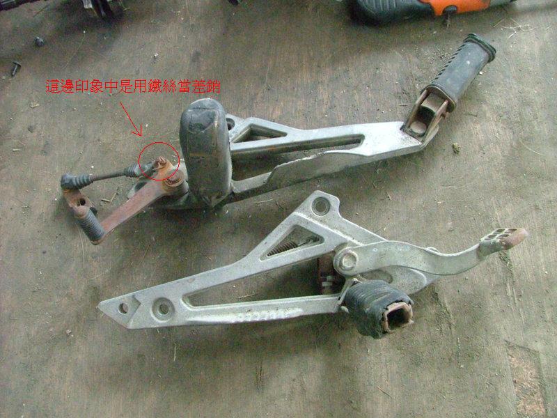

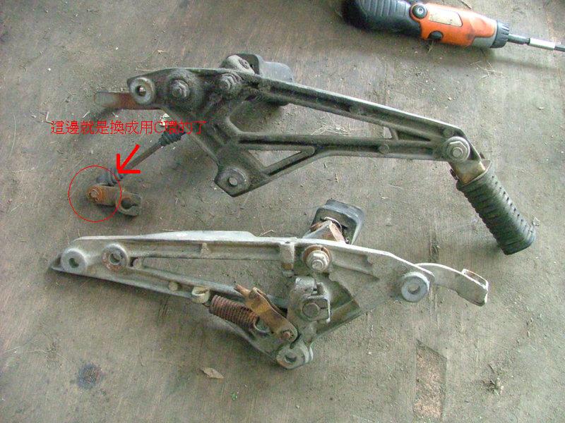

发表于 2009-6-2 09:47:02 | 显示全部楼层
可是追風的腳踏連趕不是用牙鎖的
他只是鐵條勾住...
发表于 2009-6-2 12:38:45 | 显示全部楼层
中間都沒有螺牙唷o_o?
发表于 2009-6-2 13:41:44 | 显示全部楼层
本帖最後由 william 於 2012-4-9 03:01 編輯
對阿...很......的設計= =||
他是鐵條勾住後好像用差銷還是C環固定而已...
好像是C環吧..
手上沒有圖~網路上借來的
[ 文章最後由 水狗 於 2009-6-2 13:53 編輯 ]

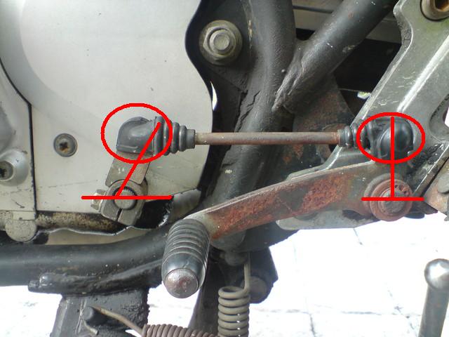

 楼主| 发表于 2009-6-2 16:32:27 | 显示全部楼层
http://www.wretch.cc/album/show. ... =1812176434&p=8
不好意思 小弟 不會縮圖
只會貼網頁 請各位大大 指點指點
发表于 2009-6-2 16:43:14 | 显示全部楼层
本帖最後由 william 於 2012-4-9 03:02 編輯
你那個應該前後都是追風原場的吧
所以應該可以去除掉長度比的問題了....
那如果這樣...
我再來一個不負責任亂猜XD
圖上這個角度不知道有沒有差別
"感覺上"因為角度不同所以會抵銷力道.讓你打檔比較費力一點
以上~純為不負責任亂猜.....
不過你可以試試看把連桿加長來修正前方的角度.
另外再把圈起來的地方上點油潤滑(雖然效用好像不大= =)
发表于 2009-6-2 17:57:06 | 显示全部楼层
基本上沒這問題.......這角度沒啥問題.....
前後都是活動的不是嗎.......(不然可以自己試試看....)
你把這個點拆開來看看.說不定只是滑牙或沒鎖緊.....我之前打檔桿滑牙過.狀況跟你一樣.
发表于 2009-6-2 20:00:14 | 显示全部楼层
角度不對會有差喔!
就是左邊紅色的角度
理論上要越垂直越好!
发表于 2009-6-3 00:20:58 | 显示全部楼层
角度主要是引響腳感
垂直的話 踩勾力量較一致
照片的角度還很ok.但是生鏽蠻嚴重的
應該是做動不良需要潤滑潤滑...;P
