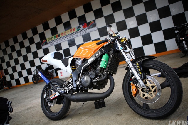

我有推薦的 給你參考看看
http://tw.f2.page.bid.yahoo.com/tw/auction/b45792943?u=yayayang68
這是我朋友收購正B回來整理和陽極的
有很多顏色可選 價格也很實惠
我自己的比賽車也是裝他的
卡鉗座的話 可以問看看 有沒有辦法
[ 文章最後由 bearwolf125 於 2009-6-3 02:33 編輯 ]

回應 11# bearwolf125 的文章
那台是fz前框吧
