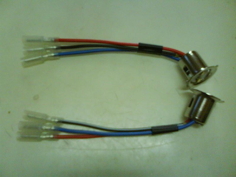

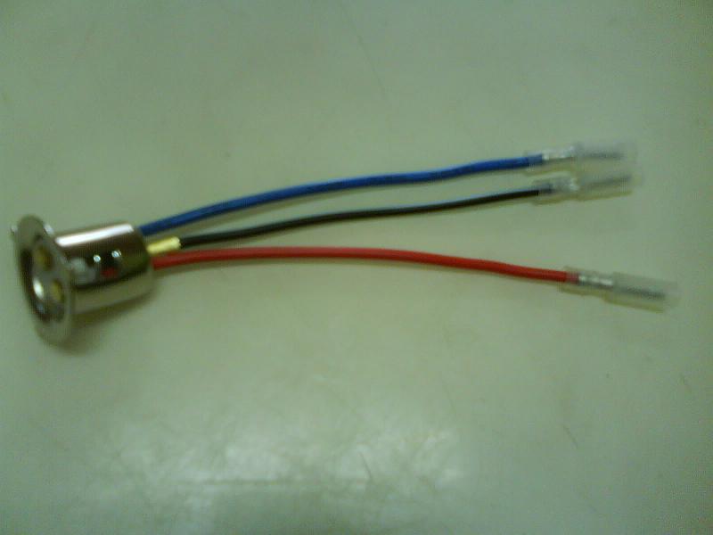

抱歉 小弟沒照相機 用手機拍的 小模糊 請諸位見諒
示範車種

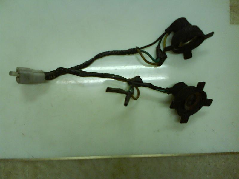

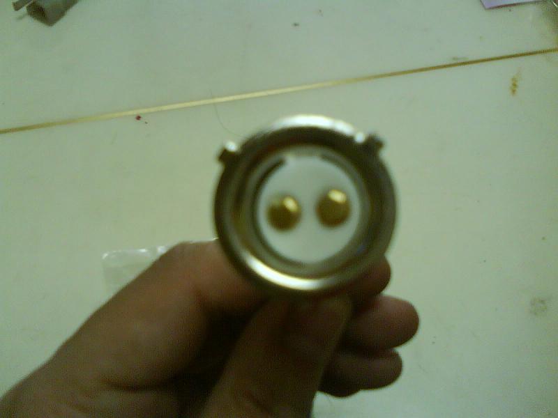

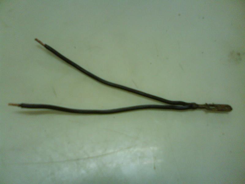

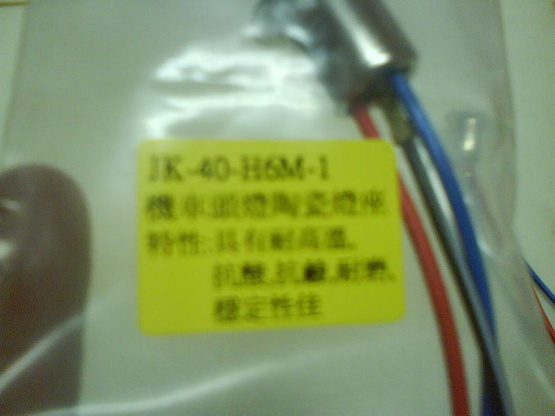

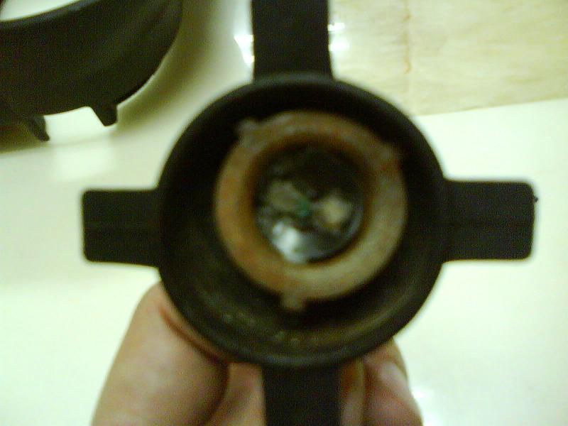

FZR一期雙圓燈 大燈線總 ((圖中的疑似被改成"迅光"的小皿大燈座))

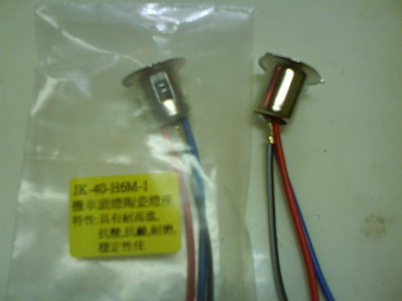

小皿陶瓷燈座
因為原廠的容易燒掉
所以更換成"小皿陶瓷燈座"
看他還燒不燒

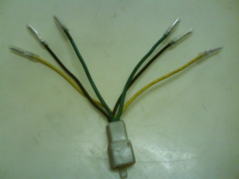

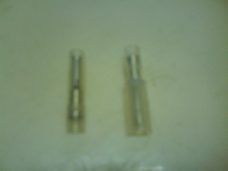

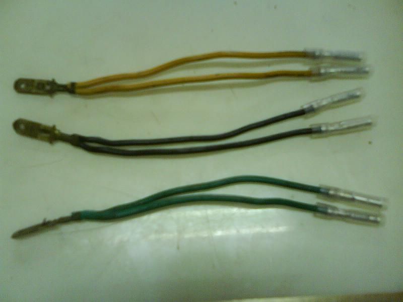

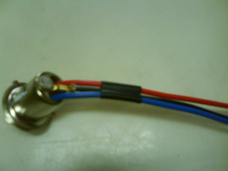

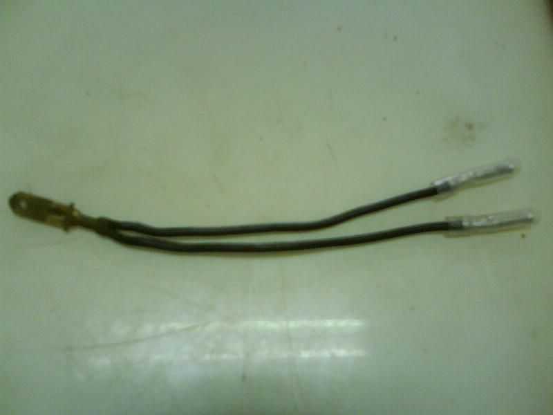

子彈接頭
如果接反了 直接拔開來調過來就好嚕.....好用!!
要更換燈座 也會比較方便了
要改H4燈座也是如此的方法唷

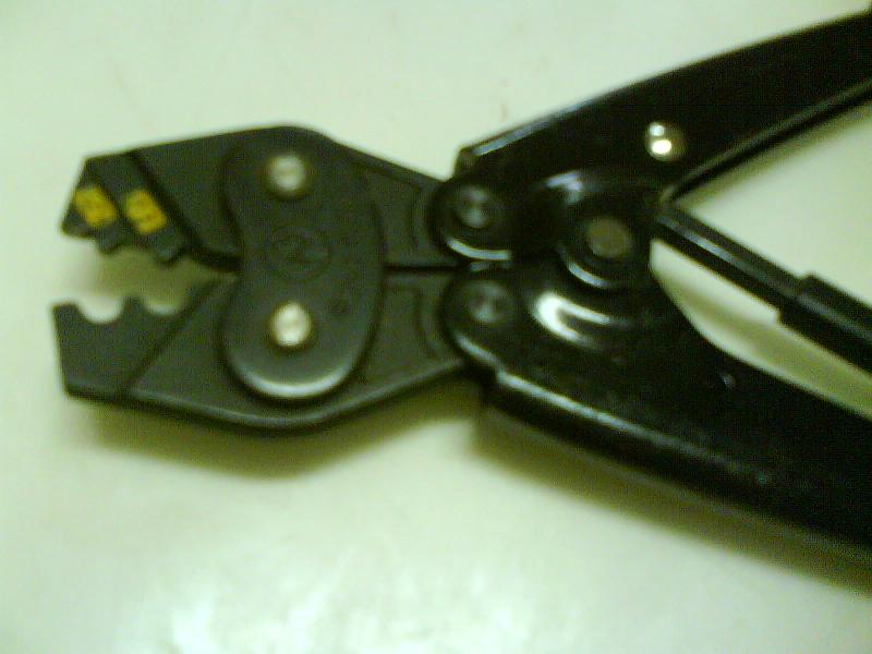

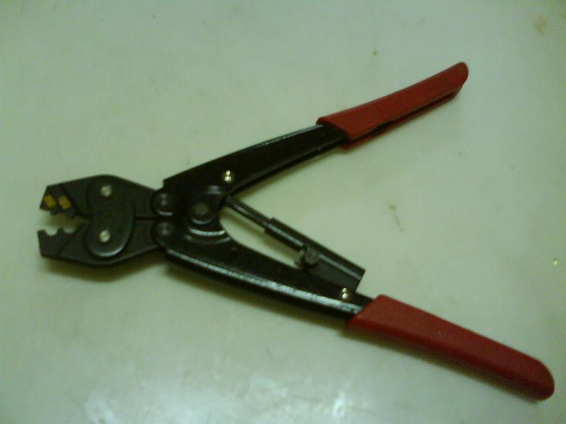

ps:"接頭專用工具"雖然幾百元  但不常用者  把材料帶去材料行跟老闆借比較划算唷
材料
小皿陶瓷燈座 兩個         ((一般機車店買不到 小弟在網路上購買 一個60元
子彈街頭 公 母  各六個  ((一般電子材料行都有賣 小弟是朋友給的所以不知道價錢
絕緣膠布                         ((這不用多說
原廠   陶瓷  功用
綠-----藍-----近燈
黃-----紅-----遠燈
黑-----黑-----地線
接頭配置 從電線方看過去 如下
              黑 黃
               綠
此為建議改法 當然覺得用子彈接頭 嫌麻煩
把兩條電線纏一纏 用絕緣膠布黏好也是可以的

接頭工具比較方便
如果沒有的話用火燒一下電線外面..用剪刀就能輕輕把塑膠皮拉下來了

燈座燒歸燒,還是要處理一下會燒的原因呦!
不然燈座燒不掉,卻燒掉燈罩,這就冏大了。
在設計上,會偏向便宜的先掛為原則,保護重要的,昂貴的元件
那裡的震動應該不小,有興趣也可以換成LED的看看呦!
