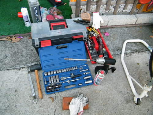

準備所需工具:
FZ/X車輛
10號套筒
10號梅花扳手
12號梅花扳手*2
22號套筒或梅花扳手
26號套筒
電動扳手或氣動扳手
尖嘴鉗
大小一字起子
膠槌
清潔劑
乾淨的擦拭布
報紙

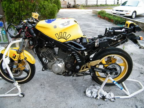

請將車輛架好一定要穩固不可搖晃,避免工作危險,
圖中是以前後駐車架頂高車子,所以在拆卸時方便許多,
因為中柱和側柱會影響後缸排氣管在作旋轉動作時會卡住位置,
如無駐車架,解決方法為中柱和側柱在操作時要互相搭配.
準備好所需的工具

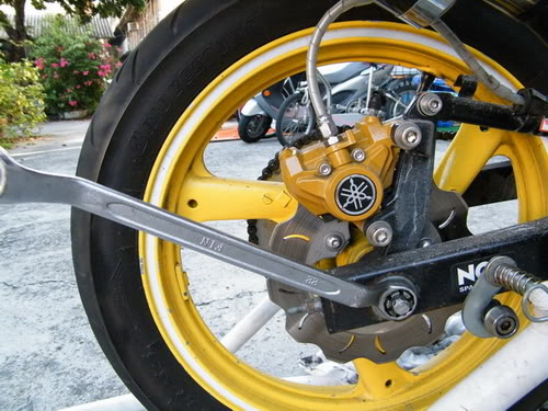

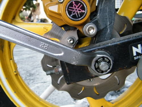

放鬆後輪軸,使用22號套筒或梅扳,使用手工具可以用膠槌輔助一下更輕鬆喔!
如果後輪軸有上插銷要記得先拆除.
逆時鐘轉為放鬆,不要搞錯方向~

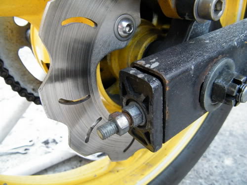

放鬆鏈條調整器,使用2根12號開口扳手(螺帽尺寸可能依各車有所不同)
兩支互夾一下就鬆開來了.把輪胎往前推一下,鏈條就會鬆掉了,你可以選擇拆下
清潔,也可以掛著就行了.

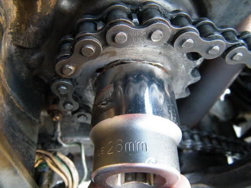

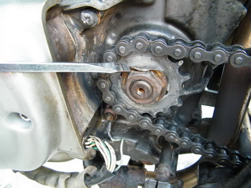

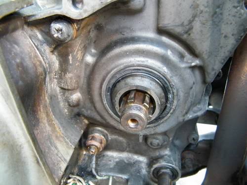

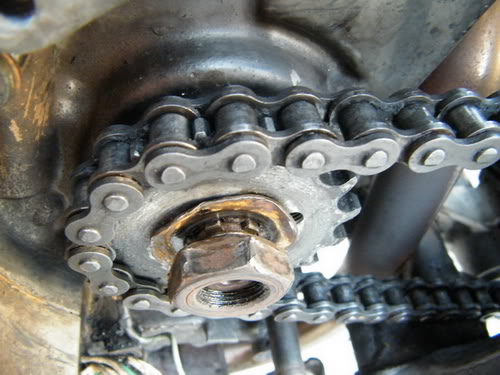

將前齒盤的固定墊片敲平
拆卸前齒盤的固定螺帽,使用26號套筒,有電扳或氣扳會輕鬆很多喔!
取下固定螺帽後,就可將前齒盤取下了,鏈條就晾在旁邊吧~

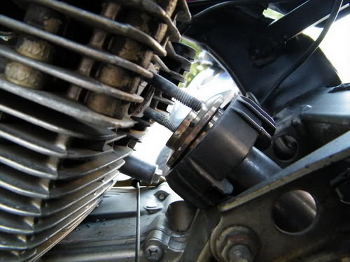

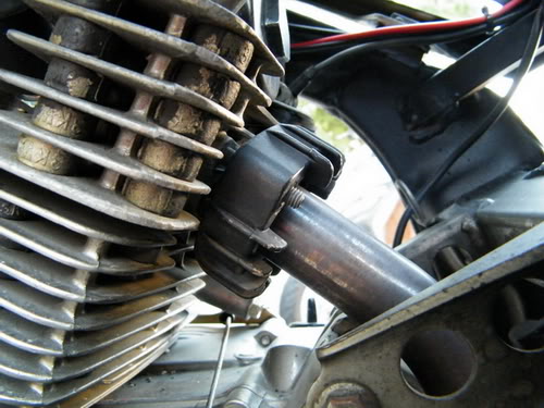

拆卸固定螺帽,使用10號的梅扳
取下兩邊的固定螺帽

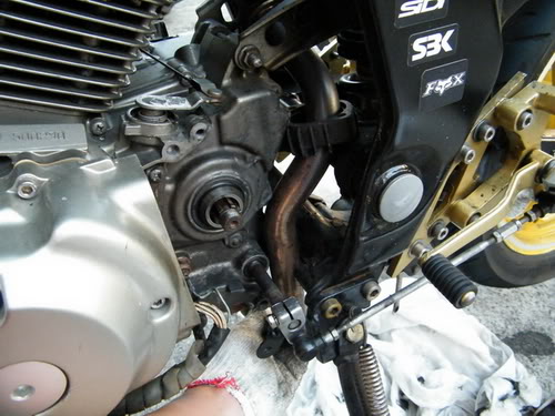

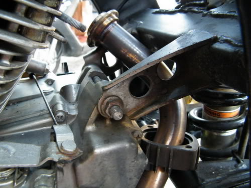

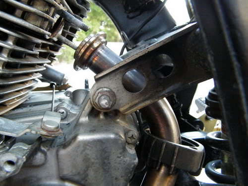

輕輕搖一下就可以將後缸排氣管鬆開下來了,以下要開始進行後排的逃脫計劃~

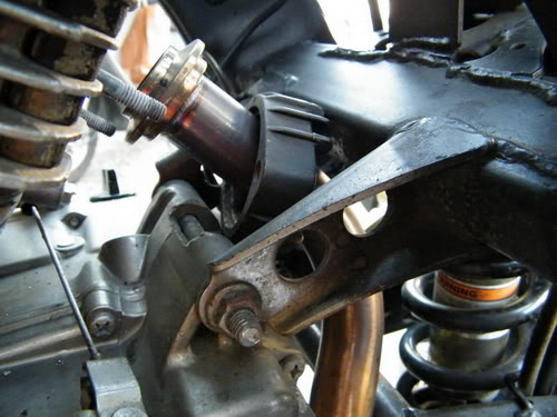

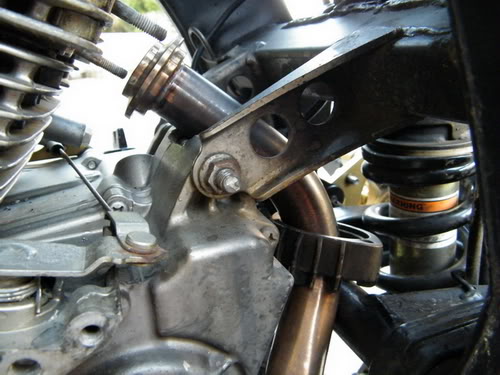

先將大扣環竟量的轉到垂直方向往下通過引擎腳的吊架洞口,此時左手可以
在下側輕輕地抖動後排管.
大扣環通過後,旋轉後排如圖示方向.
此時左手是下方扶著後排做旋轉的喔.

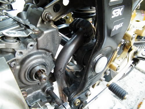

後排在做旋轉動作時就要邊往下走了,在這個moment,如果你是立中柱的話,
在做這個動作時就卡住,要放掉中柱改立側柱,或是請人幫忙扶著車子.

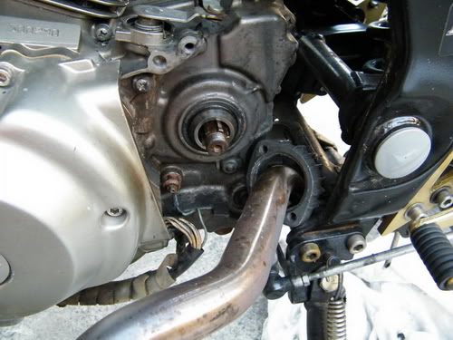

在上上下下的動作時,持續做旋轉的動作,繞過車架,頭就出來了.
此時如果你是立側柱的話,就會卡住,要改立中柱.
大扣環此時只要轉個方向就可以到最下方,就沒它的事了.

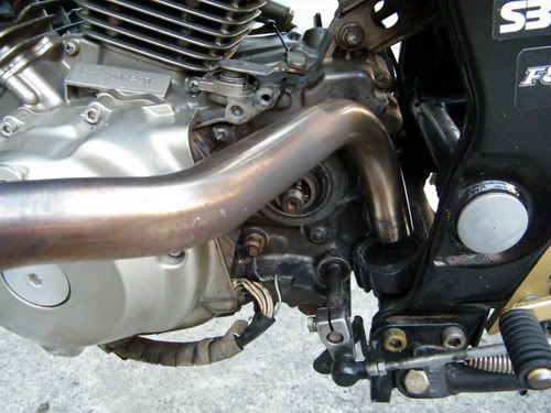

稍微的傾斜後排,順著後排的姿勢向外側轉出.

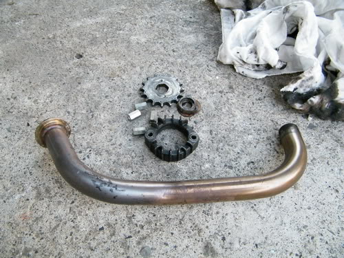

順利的取下後排了,清潔乾淨後,就可以上耐熱漆了喔~
拆下後排的情形,如果沒有拆卸前齒盤了鏈條,要拆卸後排是有困難的,而且
會被鏈條油弄的髒髒的喔!

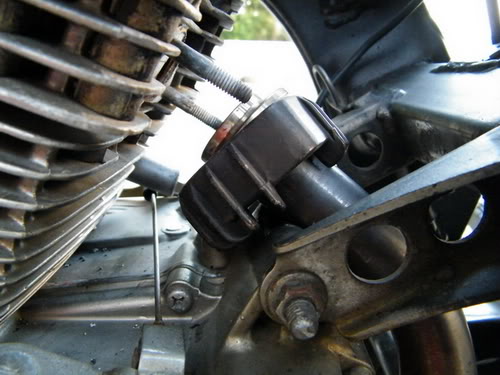

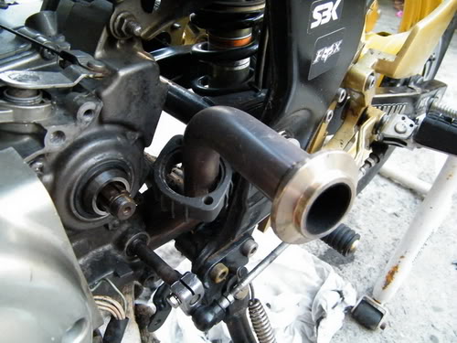

整理好後排準備要再裝回時,先將大扣環放置於圖示的位置,前後方向不可放反,
要不然就要再來一次了.有凹槽的朝上.
後排的尾部先穿過大扣環.
順著後排的形狀往下旋入.

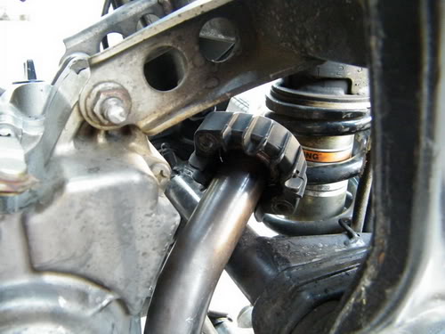

再將大扣環和後排一起向上向左旋轉,此時中柱和側柱也是互相搭配一下.
要通過吊架口時,後排先上行通過,此時要兩手並用,一手扶後排,一手扶大扣環.
大扣環要通過這個吊架口需要後排做上下抖動的動作,右手扶著大扣環通過~
竟量保持扣環為垂直的方式,會更容易通過.
後排和大扣環都下去之後就完成了喔~
鎖上後排時,請注意要對準缸頭的孔位,不要亂塞,鎖上固定扣環的螺帽時要盡量
兩邊平均鎖入,不要太用力幹它,如果鎖爆了~還要花錢請人處理喔!!
