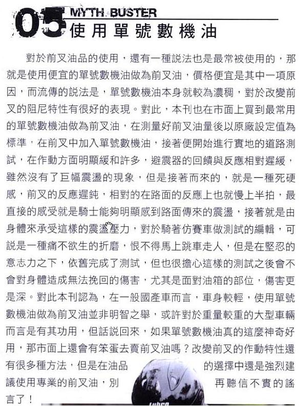

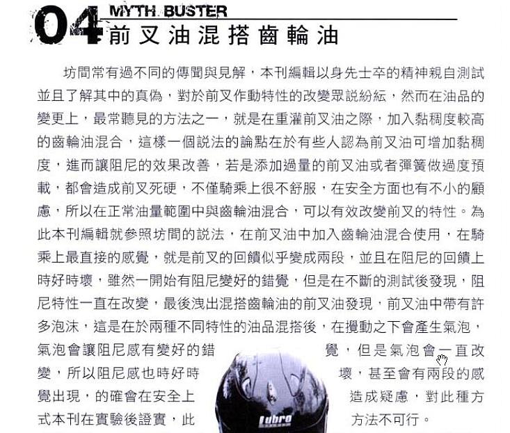

发表于 2009-6-12 14:14:23 | 显示全部楼层
剛剛看雜誌看到低....
PO上來好哩@@...
