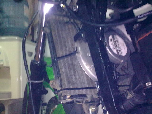

我的風扇 有點大顆 所以水箱做了外移
裝的時候 參考了yoath0809大大說的直接從主開關那邊下面接電源出來
可是大大說的
『最左右的2個..都不是..是中間2個..其中一個是永遠通電..當然不能接這個..另一個是鑰匙打開之後才通電的..』
我的好像不是欸!我的是最外面的紅線 是每台車都不同嗎?=  =無解
然後裝上去就是 要有的工具是
電鑽X1
束帶XN
洞洞鐵XN
雙手X1
腦袋X1
時間XN  反正怎麼樣都可以裝上去
這個文章是參考yoath0809大大發表的NSR加裝風扇的文
風扇比較大 水箱要做外移
風扇比較大 水箱要做外移
主開關接線點
主開關接線點
從後面看的圖
從後面看的圖

 楼主| 发表于 2009-6-14 03:06:27 | 显示全部楼层
回應 2# zxcvbnm230 的文章
就像阿炮大大說的
用吸的跟用吹的都有人用 我是參考人家用吸的
然後原PO文大大說 騎乘時 要是裝在前面用吹的的話
會阻礙沒開的時候 進風的效果
用吸的也不錯 吸風順便進風給汽缸
 楼主| 发表于 2009-6-14 03:07:48 | 显示全部楼层
回應 5# 685259 的文章
其實我也不知道250的車有多大顆欸 哈哈哈
幾千轉我不知道欸 但這顆還蠻便宜的 重點是 她風好強 不輸一般的電風扇噢!!
小N的電池推的動就好 哈哈哈
然後風扇除了葉片之外 好像都是『鋁合金』比較不怕遇到高溫融掉
這幾天一直下大雨 一直沒辦法試試看效果
然後我在Q-NEW的支架上 拿電饡饡洞鎖開關
[ 文章最後由 yang0122 於 2009-6-14 03:13 編輯 ]

发表于 2009-6-14 10:23:22 | 显示全部楼层
風扇我自己是裝後面用吸的,以前裝前面反而騎越快溫度越高.
風扇的規格我記得有一項是流量吧.數值越大越好,不然就是看安培數.
我車上用的是12v 1A 風就很大了. 一定要接在key開關之後,才不會下車忘料了關,電瓶沒電.
要多注意電瓶的性能,以免RC控制器掛點.

 楼主| 发表于 2009-6-15 01:53:52 | 显示全部楼层
話說我的好像是2.3安培?然後 今天測試市區的效果 極佳!!
今天風扇也有淋到雨 但是沒有發生風扇掛點的問題
真是不錯的一顆風扇 值回票價了
