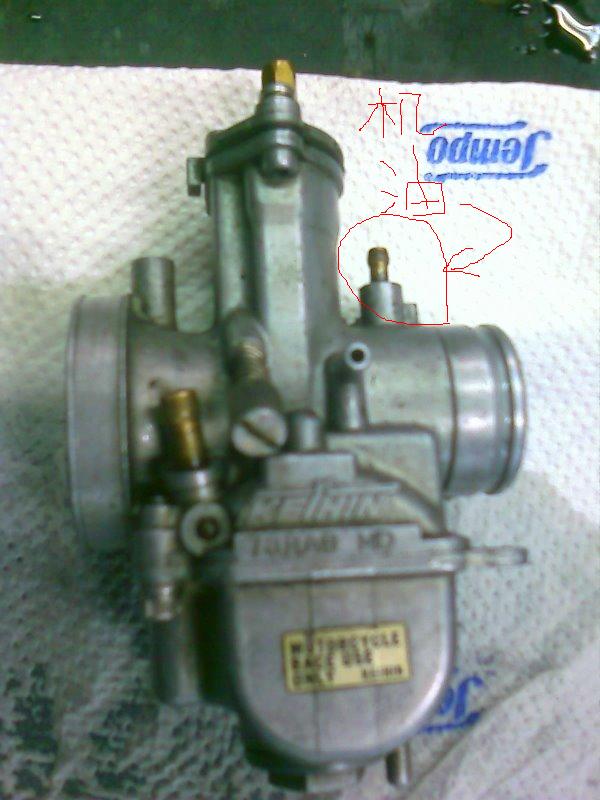

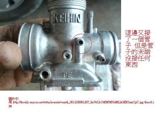

另外再拆裝的時候發現
機油管連到化油器的地方 旁邊還有接一個小管子
但是管子的末端確沒接到認何的器件  或是地方
請問這個管子的用途
发表于 2009-6-18 09:19:26 | 显示全部楼层
那是化油器的溢流管(通氣管),當油杯汽油過多的時候就會從那邊流出來,你可以從那個地方吹氣連結到化油器浮筒旁的那隻斜斜的銅管。
