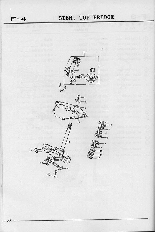

 楼主| 发表于 2009-6-18 18:13:02 | 显示全部楼层
樓上的,我沒確認過的話,我就不會上來問了,
原廠設計下珠碗一定會有油封,不然耐用度很差
附上原廠手冊圖,編號 11&12
為了這東西我還去朋友那邊拆一台權原廠的nsr看
发表于 2009-6-18 18:37:02 | 显示全部楼层
回應 5# brianandy 的文章
小帥哥~~~
12是一個~~金屬搏低墊片
11我就不知道囉~~因為~~我拆過的nsr~~從來沒有那個東西~~
手冊上竟然有~~見鬼囉~~(我剛也去翻~以為市我錯)
11~我的n是沒裝~朋友的也沒裝~~很多人也沒裝嗎~~我就不知道囉~~
~~11~~~應該是膠皮之類的東西吧~~
被鎖爛的機會很大~~所以我看到低都沒那東西~~
我也是都沒裝~~以上~~
祝你好運找到吧~~~

发表于 2009-6-24 09:50:30 | 显示全部楼层
原文由 emmaemma7755366 於 2009-6-17 17:58 發表
我的nsr被我像玩具一樣拆裝~~~~從來不知道下珠碗有油封~~
只有上下珠碗跟珠碗的蓋子而已~~蓋子是要分開叫低~~
你在看清楚點吧~~~
看來你玩的還不夠深
兩陽車系的轉向,都有防塵橡膠
基本上那東西長的不像油封,形狀很特別
圖中11為防塵橡膠,12墊片.10下珠碗座
防塵橡膠是套在金屬墊片與下珠碗之間,位於下珠碗的下端外徑,並不會被"鎖到"或是"壓到"
說沒有的人,該去裝囉;P
[ 文章最後由 louis2923768 於 2009-6-24 09:54 編輯 ]

发表于 2014-11-4 23:21:21 | 显示全部楼层
確實有那一片各位所說的油封,也有人說是防塵封,它的形狀是一圈薄橡皮,厚度的中間沿著圓周上有一圈細的凹槽。每一台原廠N都有,也有可能太薄有些車友沒發現到。

发表于 2015-4-28 23:50:52 | 显示全部楼层
跟 酷龍/金勇/勁 相通的
對NSR 零件手冊的料號都斷了
#11華司 料號:53215-0A01-011
#12 防塵套 料號:53214-0A01-011
