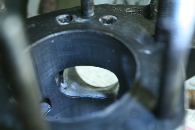

如題請求汽缸內部進排氣口的照片
我的汽缸內部排氣口自己挖過  但好像改變了排氣口的形狀
也就是排氣口最上面是最寬的地方 而且整體掃高差不多0.5~1mm
目前感覺rc閥開時的爆發力減少,就覺得車子轉速可以拉更高 但卻沒力
高檔位4 5 檔 高轉在拉時 明顯弱多了
印象中  原廠是比較原弧
我的推測是 活塞在下行時 排氣過早排放 且我排氣口最上緣是最寬的
排起口至上死點的高度 除以 行程 是0.4778
(原廠排氣口高度約28mm   比例是0.5137)
也就是曲軸轉到 區軸圓周長一半的百分0.4778   時  燃燒後的廢氣就卸掉
則下行的壓力就變小 , 代表曲軸轉動的力量變小
所以雖然進排的效率在高轉優良 但推動曲軸的力量小 拉到高轉變慢
以上只是個人的猜測
目前把rc往下條  7 8000轉時的爆發力回來了
這是我上次弄的,這次的缸在車上沒拍
但最上面更寬了
希望有人可以拍個原廠的照片讓我參考 大感謝的
看到泰缸的照片才讓我好恍然大悟
車子最近都是越弄越不會跑的嘿!!

往上挖了0.5mm~1mm那排氣流量就大了好多嚕這樣進氣如果沒跟著對應到
你會有騎起來俗稱排氣口漏氣的感覺
感覺就是像跑步時肺活量不足
 楼主| 发表于 2009-6-21 15:45:43 | 显示全部楼层
回應 3# bbclin 的文章
我現在缸是60.5     行程是拉200條
化油器訪PWK30有第三油嘴 吸血鬼的牙套也在
目前汽缸下墊片墊3片 副廠的3片大概1.5MM  所以排氣口又上移了
但這樣裝進排氣口下方 又會高於活塞下死點
所以我  進排氣口又稍微下挖  讓它貼齊活塞下死點
這樣裝低轉都不太行  6000比較好  7000~8000有點小弱
爆發的時候就是感覺力量不太多 可以到12000
目前打算把下墊片抽一片
或者下墊片只墊一片+缸頭墊片用副廠的
回應 3# bbclin 的文章
區軸轉速高 透過齒輪鍊條的傳遞到輪胎
只要離合器沒打滑的話  應該都能讓速度更高 ??
的確我不能理解  我是土炮大王
我覺得2T車的改裝  真的是藝術
進排氣很複雜 比起4T 而且管也差很多
基本上我也很少用12檔拉轉
大概都1黨6000 2黨7000
因為用1檔拉~~不小心回油在灌時容易估輪
(某次塞車時不小心發現的)
我現在想求的就是爆發力呀 但轉速也別太高
不然灣中很難出彎~
原本開RC後的高轉衝力 弱掉了~~
发表于 2009-6-21 16:21:54 | 显示全部楼层
原文由 kawasakib1ss 於 2009-6-21 15:45 發表
我現在缸是60.5     行程是拉200條
所以我  進排氣口又稍微下 ...
說1檔是因為比較好理解
並不是說一檔就要開始拉轉
區軸轉速高 透過齒輪鍊條的傳遞到輪胎
算對一些
因為原廠基本上都有保留一些
但是那個輸出峰值的問題
你可以先想一下
原廠前後齒的搭配
差一齒就能改變整車的加速性能和末速
那麼若是改變的是變速箱齒輪時?
這是同樣的道理
你光是拉高轉速並不能增加多少速度
只是把原本就有的極限拉出來而已
若是還不能理解
我建議你去騎變速腳踏車來理解
會容易點
為何改泰缸會快?
因為進入汽缸裡的混合氣的量不同
進排氣的角度不同等等的諸多因素
讓泰缸在轉速攀升上比起台缸原廠缸來的快
而單改泰缸來說/其餘相同配置下
極速也不會增加到哪去
要認真說
就是從5檔換到6檔直到萬轉時
這中間所花的時間較短
而極限卻依然受到齒比的鉗制
所以與其拉高轉速
不如拉轉快來的受用
而進氣道的角度會影響到掃氣
只要改變一點點就可能會更好或更差
所以自己挖不見得好
真要自己挖
反而比較建議只小挖進氣端單純增加進氣量就好
可缸內的口不挖
就是說不改變進排氣在缸套的角度
因為沒有專用的流量儀器
你無法知道他的掃氣角度等等
有錢玩玩或許還好
但真的不建議自己挖
你現在或許直接買新缸比在挖還好些一一
