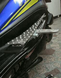

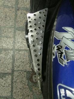

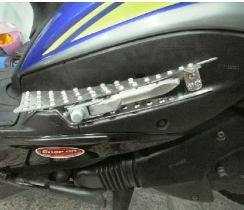

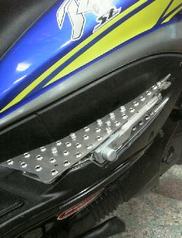

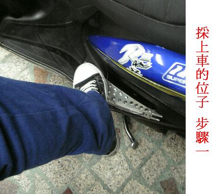

自己去買光陽G5的飛旋踏板來改成勁戰用的飛旋踏板~雖然後座上車時踏板不能打開上車~~因為怕稱不住~只能說是輔助後座人腳不要太累太酸~所以要上車後踢出使用~(有補新的圖)
而且一般給人改感很貴~而且要在側邊條上挖洞~又會看到洞內的零件~就是內部的支架的~也怕再烤漆殼上挖洞會挖的不好~還會向狗啃的~所以才想改成這樣的感覺~我朋友也想要改~可是他想用比我便宜的方法改~但是他怕車殼被後座的鞋子刮到說~可能是因為腳根比較靠近~馬桶兩側大塊的車殼吧?我朋友擔心的就是車殼被磨到~或是怕貼紙被磨起來~

這樣改還蠻有創意的,要提醒後座上下車要小心
那塊很利的:Q

後面尖尖的事不是可以考慮用東西包住?
感覺好容易刺到

可是好矛盾~因為假如包住整體感就跑掉了~或許後面L型白鐵的部分可以在鎖的話乾脆往外在鎖出來點比較可以踩腳根~但是怕會開掉??

對阿~防滑的的確很利~因為那個有說不能光腳壓上車阿會破皮阿~可是旁邊凸出來的地方就真的要注意了~不然就真的成為凶器了~是輔助後座人不腳酸~不是輔助殺人工具阿~只是應該沒有人那麼倒楣剛好喉嚨摔到卡飛踏那裡~那就真的要去簽大樂透了~因為太準了~

不然黏汽車用的防撞條在邊邊如何?

可能要慢慢強化好了~加強支撐~試試看好了~不然遇到載到穿高跟鞋的可能會很傻眼

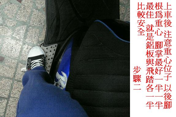

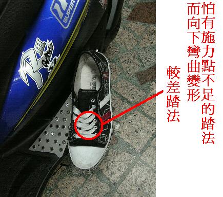

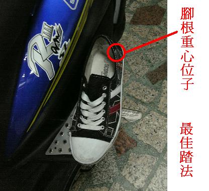

哈~我凌晨測試~本人62~63公斤~我那個裝法~我有只站再飛踏的部分沒有踏再鋁板上~沒想到撐的住我的體重~那表示載女生沒問題~只是不知壽命多久~? 還有把固定鋁板的L型白鐵角鐵~拿去把多出部分削掉~會比較不會被後面刮到喔~

拿去給工廠焊一下不用200
強度比較好
只是會要求你拆到剩腳踏板..
因為車不能放倒焊..怕漏汽油會挫賽
側殼用小蜜蜂+電火布很好切啦..
我自己弄好花不到500大洋
