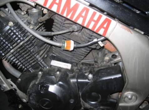

发表于 2009-6-23 22:41:36 | 显示全部楼层
車很髒=  =   應該就是這個位置吧  一個一百左右喔

发表于 2009-6-24 09:34:44 | 显示全部楼层
回應 4# KOEIW 的文章
看圖來~~~應該裝在進油的前化油器囉~~這一下又多學一樣囉~~感恩囉~~

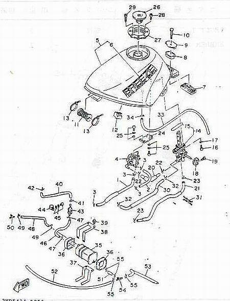

 楼主| 发表于 2009-6-25 22:09:19 | 显示全部楼层
不好意思,小弟已經買好汽油濾心了但是還是不確定要裝哪一條油管,但是小弟有找了一張圖片,圖片中代號2、20、21號是汽油管,如果要裝兩個汽油濾心的話是要裝在那兩條汽油管上

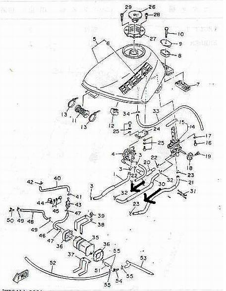

发表于 2009-6-25 23:15:06 | 显示全部楼层
原文由 raceman 於 2009-6-25 22:09 發表
不好意思,小弟已經買好汽油濾心了但是還是不確定要裝哪一條油管,但是小弟有找了一張圖片,圖片中代號2、20、21號是汽油管,如果要裝兩個汽油濾心的話是要裝在那兩條汽油管上 ...
21是氣管喔不是油管
建議你裝 2 、30!!
2是進化油器 30是回油箱
[ 文章最後由 495m2596 於 2009-6-26 11:33 編輯 ]
发表于 2009-6-25 23:18:30 | 显示全部楼层
回應 16# raceman 的文章
看圖的話,是2跟30。(這東西沒那麼難、你不用把它想得太複雜。你把油箱翻起來,就會看到化油器前後端各只有一條汽油管。
PS.21在零件手冊上是寫汽油管沒錯,但應該是寫錯了,要跟30對調過來才對。

 楼主| 发表于 2009-7-6 12:59:42 | 显示全部楼层
感謝各位前輩的幫忙,小弟已將汽油濾心裝好了,不過想請前輩幫我確認汽油濾心是否有裝反,小弟附上ㄧ張圖,圖中的箭頭是汽油濾心上的箭頭方向。
不過小弟發現汽油濾心的汽油量不太一樣,接前化油器的汽油濾心大概有9、9.5分滿,但是後化油器的汽油濾心只有5、6分滿,這樣是正常嗎?還是是有ㄧ邊的化油器狀況不好了。
