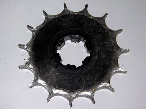

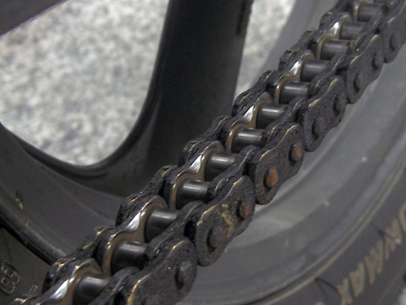

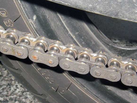

又要請各位前輩隔空抓藥了
想請問圖片上的RK鏈條還可以用嗎?
最近後避的狀況實在很差
差到鏈條都被強制拉鬆到最近的距離都無法再調近了(16/52)
這個星期騎車時發現這種狀況
不知道還有沒有辦法解決???
或是會不會造成什麼後遺症?
依自己的觀察來看   這情況是前齒盤造成的  ORZ

齒盤狀況如果還OK
你可以在截2目就可以了!!!
 楼主| 发表于 2009-6-24 00:17:04 | 显示全部楼层
前齒盤確定是過度耗損  變得很尖
因為後避太軟造成鏈條拉太緊
所以在想會不會有跑出什麼怪問題 EX 軸心 搖臂

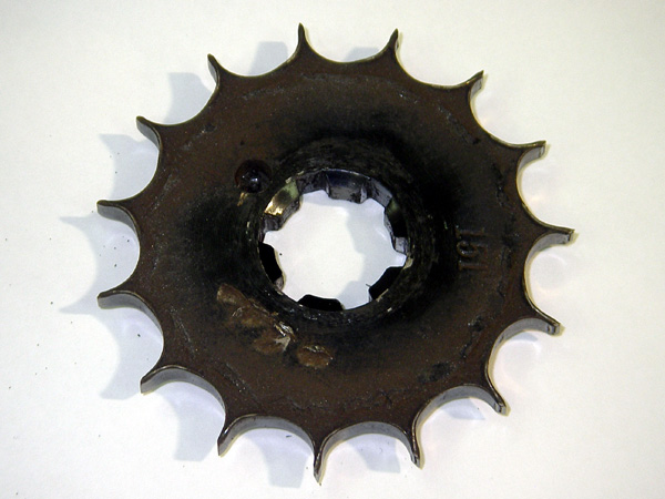

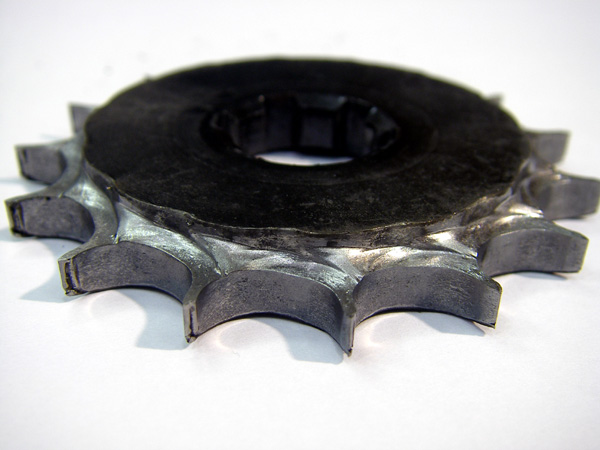

 楼主| 发表于 2009-6-26 20:54:03 | 显示全部楼层
鏈條沒啥問題  只是前齒盤的影響比較多
換新的前齒盤後  把舊的拿來看了看  還真的很恐怖
原來後避震器也會影響到傳動系統  orz

 楼主| 发表于 2009-6-27 00:09:30 | 显示全部楼层
跟老闆討論過後  主要的原因有三個
一是後避震器掛掉  造成搖臂上下幅度變大
二是後齒縮小的關係  再加上一的問題  使下方很容易被拉到
三是我的騎乘習慣  退檔補油補太少跟沒補一樣
一加二加三的結果
造成前齒盤和RK鏈打架
現在打得兩敗俱傷不分勝負 前齒變成上圖  鏈條還發現幾處磨出更深的溝痕
鏈條和齒盤打完架後  主人的荷包損失了不少  orz
現在要想辦法解決後避+鏈條的問題
目前口袋不是很深  只解決了前齒盤
