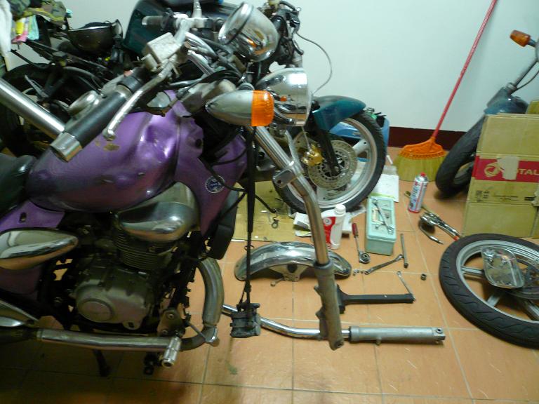

拆到一半才想到要拍照!!嚴重彎曲的前叉
拆到一半才想到要拍照!!嚴重彎曲的前叉
兩條平行線也有相交的一天!!
兩條平行線也有相交的一天!!

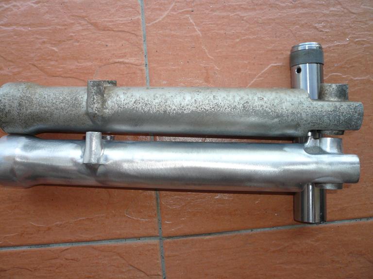

用了14年的前叉外管!!真慘啊!!
用了14年的前叉外管!!真慘啊!!

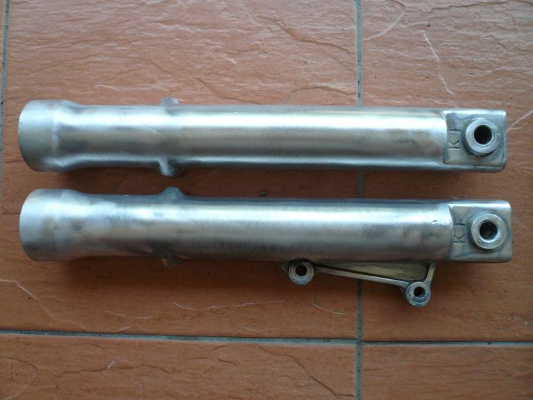

用散打磨一磨!!好很多吧!
用散打磨一磨!!好很多吧!
閃亮亮!!金屬原色還不是很平!!
閃亮亮!!金屬原色還不是很平!!

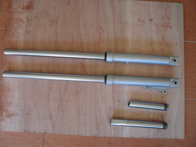

前叉細部分解,我有加預載左上的華司是沒有的!
組合完畢!!下面是原本的前叉內管被我鋸斷了!!

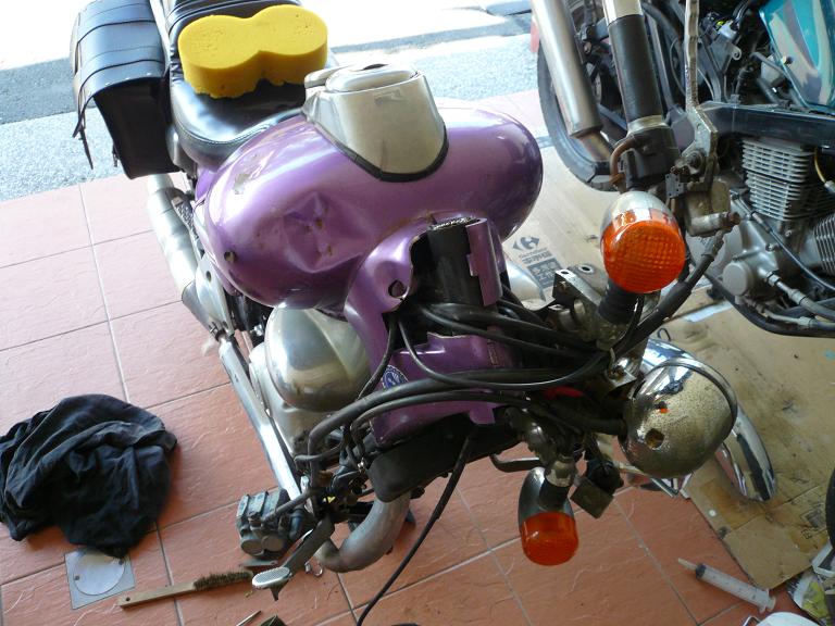

空空的車頭,油箱凹掉了....
空空的車頭,油箱凹掉了....

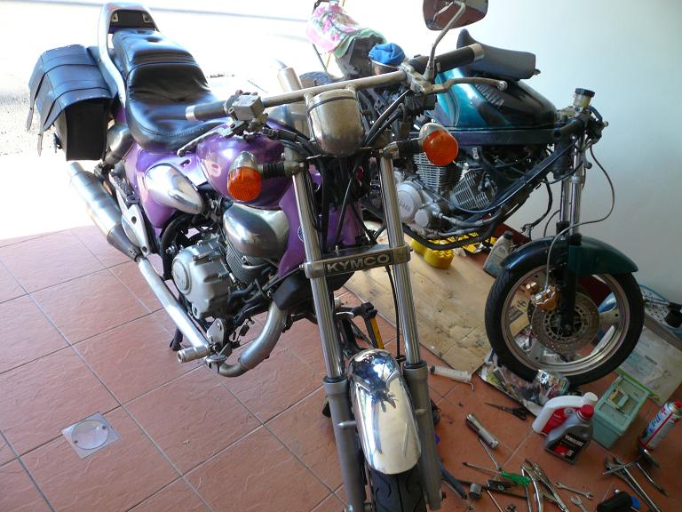

先裝下三腳台,這是二手的碰碰運氣!!
先裝下三腳台,這是二手的碰碰運氣!!
打完收工!!加好前叉油就可以去試車囉!!蝦望不要歪阿!!
