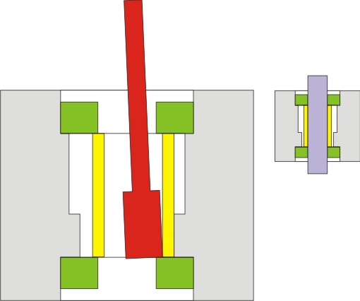

承軸用8號T桿會比較好敲~ 從對面穿過去 把內部的套桶偏一邊稍微讓他稍微"搞角"
再平均的敲敲下來 如圖~
紅色是T桿  綠色是陪林  黃色是套桶
敲下來時是對培林的內圈環施力~ 所以那顆培林基本上就不能再用了
其實不一定要T桿 只要棒子夠長夠硬夠細
穿的到對面; 敲了不會歪掉或是前端"器角"; 穿的過培林的洞  就可以用
只是剛好8號T桿是最好找到的工具
裝回去時可以先在輪鼓內壁和培林外面塗黃油潤滑 比較好進去
用木槌把新培林平均的敲進去
再拿大套桶靠著陪林的外圈平均的敲進去到底
千萬不可以敲培林的內圈~ 會把培林敲壞 手冊上有寫
木槌蠻好用的~
鐵鎚太暴力有點恐怖~
膠槌沒啥力~
油封也是先塗些黃油也會比較好塞
昨天也敲了好幾顆培林
一陣手忙腳亂就忘了拍照.....
[ 文章最後由 oyecomova27 於 2009-7-1 14:02 編輯 ]

樓上的圖真清楚
剛好我上次自己拆前輪不會換培鈴
拿去給車行老闆也是用相同方法耶
真巧

太感謝樓上拆培林的圖解了
之前我花了五六百元 買了一支培林拔除器
要替老愛換前輪培林
結果前輪哈姆內因為有襯套
根本沒空間讓夾具頂住培林
本來還打算買更專業的內孔培林拔除器
一套要2000多
但是只為了拆個培林
投資這麼多 是否值得
還在猶豫
現在知道了
用敲的就好了

其實我也是最近才學會敲培林
第一次弄的話 還是建議準備一支木槌來敲
敲培林和衝擊起子一樣
一次震鬆一點點~ 慢慢敲下來(進去)
鐵鎚力量太沉太直接了  有時心一急~一不注意~手勁沒抓好~  很容易就把東西敲壞了~
如果角度已經稍微偏掉(台語稱的"搞角/矯角")   鐵鎚再敲下去東西就壞了或變形
至於膠槌~ 我是覺得反彈的力道太強 所以也不是很好用
現在都是拿木槌來做敲擊的工作
然後平均敲的這個動作
大致就是拿大套桶抵住外圈繞著邊緣敲
邊敲邊注意培林有沒有平均的進去
沒有大套桶也可以拿舊的培林用 手冊上是這樣寫
不過只能敲到新培林最外平面進到凹槽裡 接下來還是要找小一點的東西來墊
免得到時新舊培林一起卡進去拔不出來
大概要注意的東西就這些吧
如果有沒注意到的地方還煩請前輩補充
下台一鞠躬
